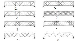

le 1 va tendre les diagonales sous charges descendantes,  il est optimisé si vous avez des charges gravitaires prédominantes car il va permettre d’obtenir la pleine résistance des diagonales.
a l’inverse le 2 est préférable si vous avez des charges ascendantes prédominantes pour la même  raison.
les barres comprimées seront toujours moins optimisées à cause des phénomènes d’instabilité de flambement.

merci bcp
et pour les autres types parexemple le X dans quelle cas l utilise ??
