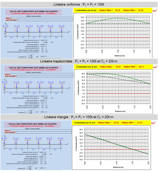

    Bonjour Voila un exemple de répartition des contraintes dans le sens longitudinal pour une semelle filante Pour cette petite application : Voir section téléchargement via ce lien :

Toujours dans le cadre à enrichir le débat et de se fixer les idées en attendant la fiche de progrès n°006 pour les justifications à l'ELS.  A propos du modèle RDM ! La section d'interface entre la semelle et le sol, est une section qui sépare deux nature de matériaux de comportement rhéologique différent à savoir le sol et le béton armé. La répartition des contraintes en dessous de la semelle est évidement non linéaire. Mais, on fait l'hypothèse de cette linéarité pour nous simplifier le calcul. Quelle est alors la limite de validité de cette hypothèse ? Peut on tjrs se contenter de la linéarité des contraintes à l'interface béton / sol ?

Oui, mais la rigidité de la fondation est une condition nécessaire et non suffisante ! Cette condition concerne la partie en béton ! Et la partie en terre (sol) ? Du moment, où il y a interaction entre les deux, en plus de la rigidité de la semelle en béton, il faut regarder ce qui va se passer en faisant varier le module de réaction du sol K et pour différentes largeur B de la semelle ( B=1 à 5 ou 6m).

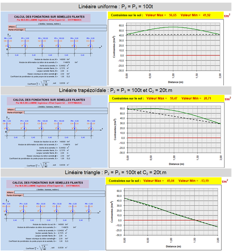

Théoriquement parlant, quant le module de réaction du sol K_sol est égale à celui du béton K_béton. En ce moment là, nous pouvons, en admettant " qu'il y a une continuité entre les deux parties de matériau" que, effectivement la répartition à l'interface béton/sol est linéaire. Donc, K_sol = K_béton est un seuil de validité pour la répartition linéaire des contraintes. Nous pouvons, faire cette analyse en se servant de la petite application que j'ai partagé dans l'onglet téléchargement "Calcul d'une semelle filante sur appuis élastique infiniment rapprochés".
C'est une application que j'ai développé en 2012 pour le calcul et dimensionnement des piles de ponts à plusieurs futs circulaires. Elle prend éventuellement, l'effet des moments fléchissant au niveau de chaque fut dû au séisme. Elle tient compte du poids propre de la semelle comme charge répartie uniformément. Pour le bâtiment, il faut tenir compte en sus la répartition uniforme du poids propre du mur le cas échéant. Malheureusement, pour ceux qui l'ont téléchargée, personne n'a fait cette remarque !!! Quant j'aurais le temps, je vais l'adapter pour le cas du bâtiment en rajoutant l'effet de la charge linéaire du mur.
Ci après un exemple d'application sur la répartition des contraintes en se servant de cet utilitaire pour une semelle de deux mètre de largeur :
Ceci pour une modélisation 2D !!! Pour 3D il y a lieu de recourir à la méthode des éléments finis !!!
Cordialement et Merci bcp pour les contributeurs actifs ...
Ce
Ceci pour une modélisation 2D !!! Pour 3D il y a lieu de faire le recourt à la méthode des éléments finis !!!
Le dernier c'est P2=P3=30 ?
 Quelle est la hauteur de la semelle de l'exemple ?
