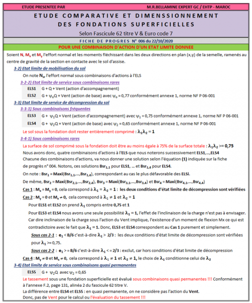

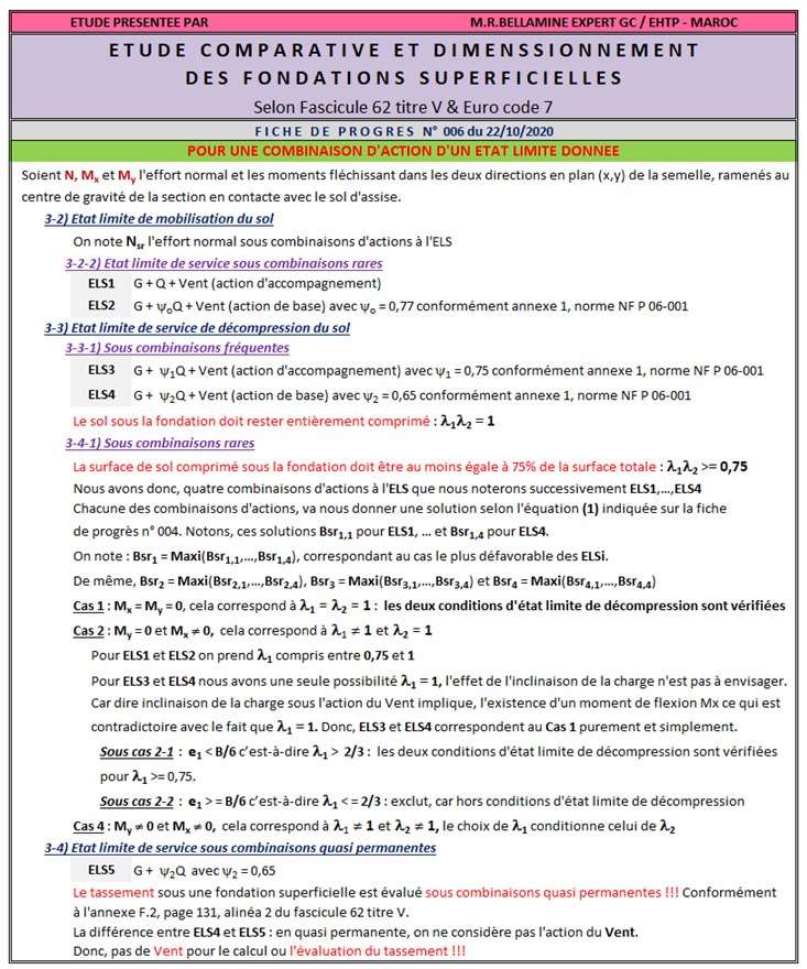

comment_145873
Bonsoir à tous
Désolé pour ce retard non voulu, ci après la fiche de progrès n°006 pour les justifications sous combinaisons d'actions à l'état limite de service
Vos remarques sont les bienvenues en gardant un état d'esprit critique et sportif

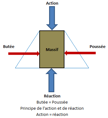

Le 20/10/2020 à 17:02, BELLAMINE a dit :
En cas de doute, la butée peut être prise égale à la poussée ceci du point de vue efforts. Du point de vue déplacement cela n'entraîne pas un déblocage
Re Bonjour @Dav_Str
Dans l'un de vos messages vous n'avez pas compris ce que je voulais dire par la phrase sus citée.

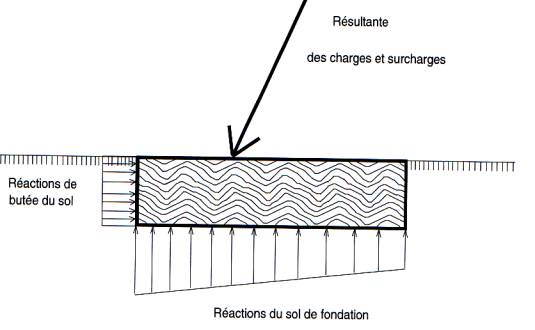

N'entraine pas un déblocage càd un mouvement de glissement. Regardant maintenant le schéma suivant :
Notre massif du moment ou Poussée = Butée (d'après vous) est en situation d'EQUILIBRE : Comment alors, notre massif peut se mobiliser en mouvement de glissement ?
Je vous laisse le soins de nous expliquer scientifiquement ce paradoxe.
A vous lire ...
comment_145907
Le 23/10/2020 à 13:23, BELLAMINE a dit :
Re Bonjour
A vous lire ...
Vous avez dit :
Normalement, la justification de l'état limite de glissement pour une semelle isolée ancrée dans le sol n'a pas de sens du moment où nous somme en présence d'une butée du sol autour de la semelle que nous ignorons
Puis :
Vous me citez : "En cas de doute, la butée peut être prise égale à la poussée" ceci du point de vue efforts. Du point de vue déplacement cela n'entraîne pas un déblocage
Je ne comprenais pas le terme "déblocage". Je ne suis pas sûr que votre schémas l'explique.
Il est question d'état limite de glissement, il y a une composante horizontale.
comment_145910
Re bonjour
La composante horizontale mobilise la réaction de butée du sol. Cette dernière (butée) est égale et de sens opposé à la composante horizontale (principe de l'action est de la réaction). De même, la composante verticale est égale et de sens opposé à la réaction du sol de fondation.
Mais d'après vous, il y a aussi l'existence d'une poussée à droite du massif, et la butée peut être prise égale à la poussée ! Donc l'effort horizontal est dissipé par la butée et la poussée égaux et de sens opposé. Finalement, il n'y a aucun effort de mobilisation du glissement d'après votre logique.
cdlt

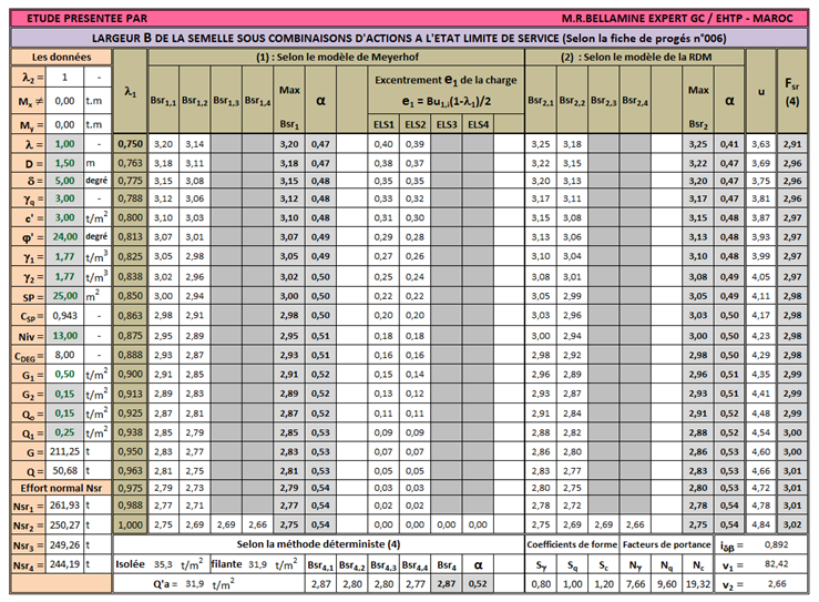

comment_145940
Ci après le tableau des résultats de calcul à ELS pour une semelle carrée (lamda=1) et un angle d'inclinaison de la charge  délta = 5 degrés conformément à le fiche de progrès n°006
A POURSUIVRE ...

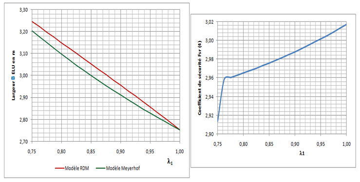

La suite
Illustration graphique ELS
Entre le modèle Meyerhof et RDM : une petite différence de 1 à 5cm comme pour le cas d'ELU. Donc, négligeable et sans importance.
A POURSUIVRE ...

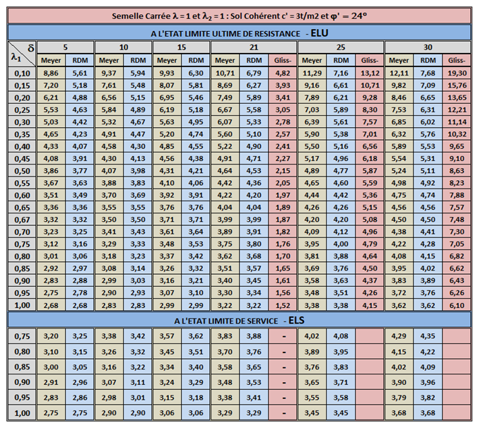

comment_145942
Tableau récapitulatif pour différentes valeurs de l'angle d'inclinaison de la charge "déltat" et pour les deux cas d'état limite
Commentaire :
1- Pour "lamda1" compris entre 0.10 et 0,75 l'ELU est déterminant pour le calcul de la largeur B de la semelle;
2- Pour "lamda1" compris entre 0,75 et 1,00 l'ELS est déterminant pour le calcul de la largeur B de la semelle;
,A POURSUIVRE ...
comment_145943
1 hour ago, BELLAMINE said:
La suite
Entre le modèle Meyerhof et RDM : une petite différence de 1 à 5cm comme le cas d'ELU. Donc, négligeable et sans importance.
A POURSUIVRE ...
J’espère que ces abaques feront l'objet d'un document ou livre .
