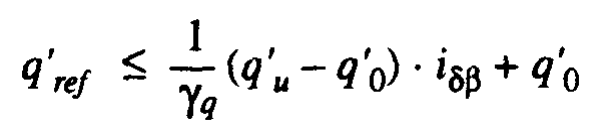

Vous l'avez écrit, au fascicule 62, on a un qnet = (q'u -q'o), même si la notation n'existe pas qui est indépendant de delta et beta ce qui a un grand intérêt.
A l'eurocode, les coefficients de réduction idelta et ibeta sont dans le qnet, ce qui ne me parait pas judicieux car le géotechnicien ne connait pas ces inclinaisons (et ce n'est pas son problème).
Au fascicule 62, le geotechnicien pouvait fournir un q'u, à l'eurocode, il ne peut plus fournir que des coefficients (ple*, kp si pressio).
Que devient la mission du géotechnicien selon vous, que fournit il ? où doit il s’arrêter ?
