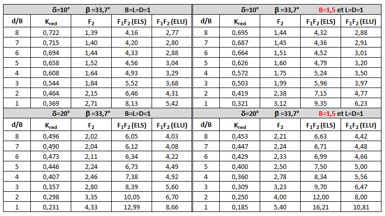

    Bonjour Voila un exemple de répartition des contraintes dans le sens longitudinal pour une semelle filante Pour cette petite application : Voir section téléchargement via ce lien :

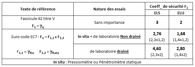

Ci après un tableau récapitulatif de calcul du coefficient de sécurité global (terme au dénominateur de qnet) dans le cadre de l'exemple précité.
A vos commentaires ....
Il n'y a aucun doute que l'inclinaison de la charge (Séisme + Vent) et la largeur de la semelle B, particulièrement, influent considérablement sur le coefficient de sécurité global appliqué à qnet. Cette influence, comme il ressort du tableau précité, peut aller du simple au quadruple de F1 (voir plus dans certains cas spécifiques).
Il n'y a donc aucune raison valable pour se fixer une valeur numérique dite "contrainte admissible d'un sol", calculée par l'ingénieur géotechnicien sur la base des hypothèses non fondées scientifiquement et réglementairement !!
Si c'était le cas, on aurait dû par le biais de la réglementation donner un tableau qui donne les valeurs caractéristiques par nature de sol de la dite "contrainte admissible d'un sol". Comme, est cela d'usage courant, pour le Béton.
Finalement, quant l'étude géotechnique, fait ressortir une valeur numérique (1bars, 2bars etc ...) à ne pas dépasser, en contradiction avec les principes généraux de la réglementation et de la mécanique des sols et des structures. Il faut tout simplement, ranger, plier le dit rapport d'étude géotechnique, et si vous avez une poubelle à coté vous savez bien ce qu'il faut faire. Il en est de même pour les logiciels qui demande cette valeur fixe de la dite contrainte admissible d'un sol pour générer les calculs de la structure en fondation !!!!!!!!!!
Regardant maintenant ce tableau récapitulatif pour le coefficient de sécurité F1, comparativement entre fascicule 62 titre V et EC7 :
