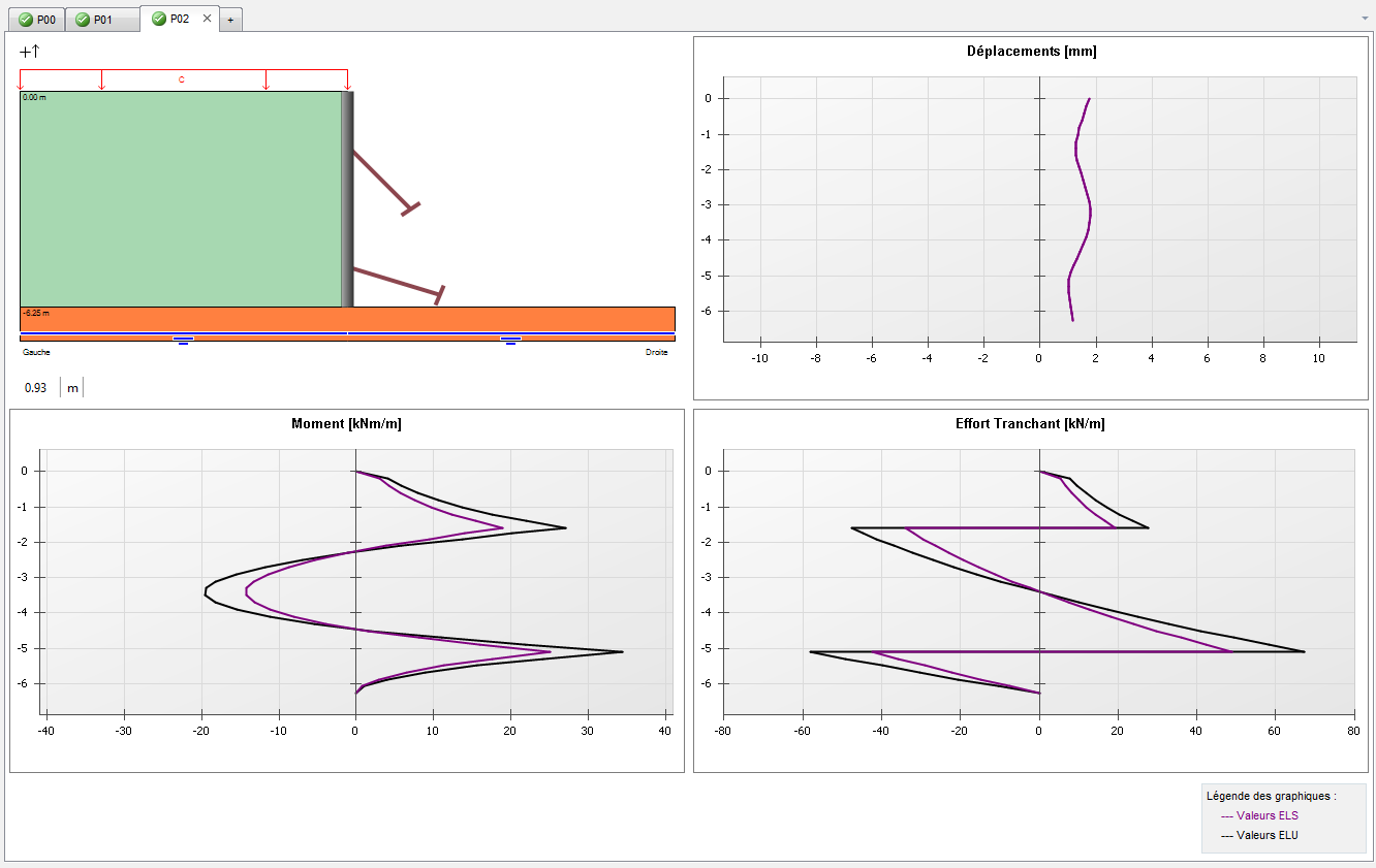

comment_146002
Bonjour @CHARIH,
Je vous confirme que OUI le logiciel KREA permet bien de dimensionner des voiles par passes...il suffit juste d'adapter le modèle aux différentes étapes. La preuve ci-dessous en tenant compte de l'exemple développé au début de ce post :
On retrouve sur les graphes ci-dessus les mêmes valeurs de moments et d'efforts tranchants que ceux calculés précédemment.
Pour votre cas d'étude, le fait de savoir si cette solution reste acceptable ou pas en termes de déplacements nécessite justement de recourir à une méthode MISS.
Je ne connais pas les caractéristiques de votre cas d'étude, mais, si on reprend l'exemple que j'ai développé au début de ce post, les déplacements sont de l'ordre de 2 millimètres en tête.
Donc en résumé :
  • pour un dossier classique sans exigence particulière notamment sur les déplacements, les équations de la statiques et la méthode MEL (et mon application KaMEL) permettent de faire simplement et rapidement, avec une précision suffisante, un prédimensionnement correcte au stade AVP,
  • pour un dossier avec des exigences particulières (en termes de déplacements par exemple), ou dans le cas d'un dimensionnement PRO/EXE, alors on doit passer par la méthode MISS (avec par exemple KREA ou RIDO).
