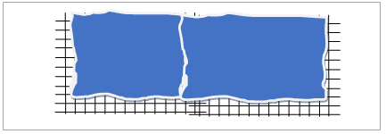

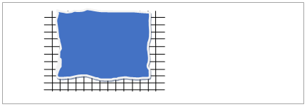

Alors, dans l'ordre :
@Ahmed : oui effectivement, espérons qu'un ingénieur méthode suive ce sujet et intervienne pour nous détailler la mise en œuvre. De ce que j'ai pu voir sur chantier, on travaille généralement par recouvrement des nappes. Après terrassement d'une première passe, on procède à la mise en place de la, ou des nappes de treillis puis on envoi le béton projeté :
puis on mets en place, à coté, une nouvelle nappe de treillis soudé en assurant un recouvrement minimal, de l'ordre de 30 à 50 cm, et on envoi le béton projeté :
...on fait comme cela pour faire tout le bandeau (tout le tour de la fouille) et au bandeau inférieur on procède de la même manière, en assurant un recouvrement de 30 à 50 cm au niveau de la base du premier bandeau :
Bien évidemment, comme rappelé dans mes premiers messages, il ne faut pas oublier les bandes noyées au niveau des futurs butons !

il y a 35 minutes, lelab a dit :
Bien, il s'agit donc de l'option 3 que j'ai cité, projection partielle et recouvrement. En effet le reste risquerait d'être compliqué à réaliser.
