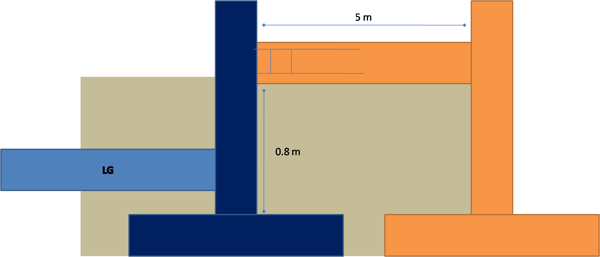

Salut à tous,

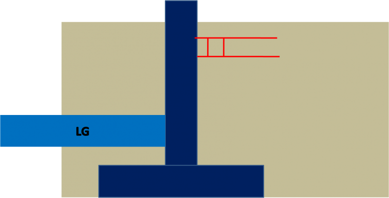

Lors de l'exécution d'un immeuble le mettre de l'œuvre a décidé de rajouter un bloc, par bonne volonté il a sorti des barres de fer des poteaux adjacent au nouveau bloc, cependant ses armatures son élever à 80 cm au-dessus des longrines déjà couler.
La figure 1 en attache montre la structure en question.

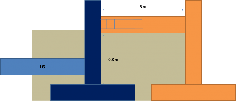

Est-il possible de continuer avec une longrine supérieure est de coller le nouveau bloc avec l’ancien comme montrer dans la figure 2.
Merci pour vos raiponces.

    Bonjour attention tu va creer un poteau court entre les deux longrines, en plus de ça tu aura des poussées de remblai de ce nouveau sur l'existant. si tu a prévu un petit voile entre ces lon
si tu a prévu un petit voile entre ces longrines tu a résolu un tas de problémes.

Bonjour FRIDJALI,
Les semelles en question ne posent pas de problème, ils ont été conçus comme ceux sous les poteaux centraux, ainsi que les poteaux, ils pourront parfaitement prendre le deuxième bloc. En effet le décrochage en hauteur est pour niveler la sortie avec la route pour éviter les pentes et escalier, pour la longueur du bloc elle sera inférieure à celle qui exige un joint de dilatation suivant les normes, la longueur finale sera de 24,6 m.
Bonjour abdeslam-brahim
Merci pour votre réponse, c'est vrai il aura l'effet de poteau coure, le voile en question sera mitoyen au poteau existant, mais il n’aura pas d'armature reliant le poteau et le voile cela n'importe pas ou est-il possible de creuser a l'aide d'une chignole et d'enfoncer des armatures?
Il y a 2 heures, babdou a dit :
de préférence de mettre un voile ou calculer les armatures transversales de poteau court
Bonsoir babdou
Le poteau en question est déjà coulé, par contre le mur voile je me demande s'il est possible de le mètre sans le raccorder avec des armatures avec le poteau existant.

l'exécution du voile étant délicate étant donné que les poteaux sont déjà coulés il faut opter pour le calcul des armatures transversales et adopter l'espacement mini sur toute la longueur libre qui est très réduite
d'autant plus que le voile ne résoudra le problème que dans un seul sens.
OuAllahou A3lam
re bonjour,
il est évident que cette dernière solution nécessite le chemisage des avant-poteaux.

Bonjour Monsieur
pour faire un voile sans raccorder au poteau donc on a rien fait ,
vous devez procéder  a une solution adéquate pour rendre le poteau et le voile un seul élément
par exemple faire un scellement chimique
