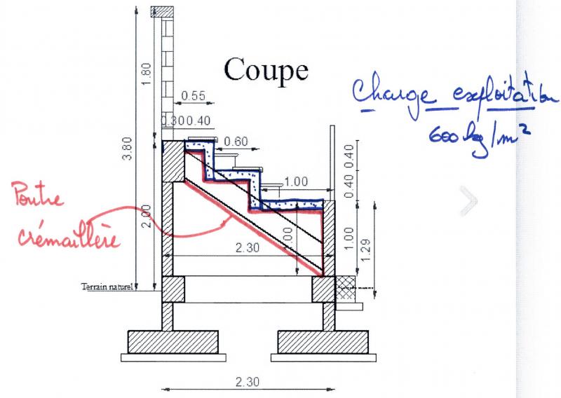

Normalement les calculs sont menés avec une charge d'exploitation de 5kN/m², charge C5 de l'eurocode (Annexe national francais).
Perso je prend 6kN/m² pour les gradins sportifs pour tenir compte d'une part dynamique de la charge.
Gradin à calculer en flexion entre poutres crémaillères.1310063496_Sanstitre_0910202008343300.thumb.jpg.d5fcb1384590e9150c2095e3ea840c66.jpg

Le 10/10/2020 à 00:08, babdou a dit :
c'est une dalle pleine repose sur des  poutres inclinées
Si vous voulez. Ca fait une grosse consommation de béton, des parties verticales étaient dessinées, j'ai cru qu'il y aurait des poutres en L.
Ensuite, il faut calculer la fixation du garde corps, pour les stades l'effort est important, je n'ai pas la valeur qui doit être dans la NF EN 13200-3 :
2 documents à télécharger sur https://lemag.bureauveritas.fr/actu-reglementaire/la-securite-des-spectateurs-lors-des-spectacles/
1 document plus général sur les tribunes : https://www.husson.eu/publicmedia/original/350/59/fr/GUIDE Union Sport et Cycle 2017.pdf
