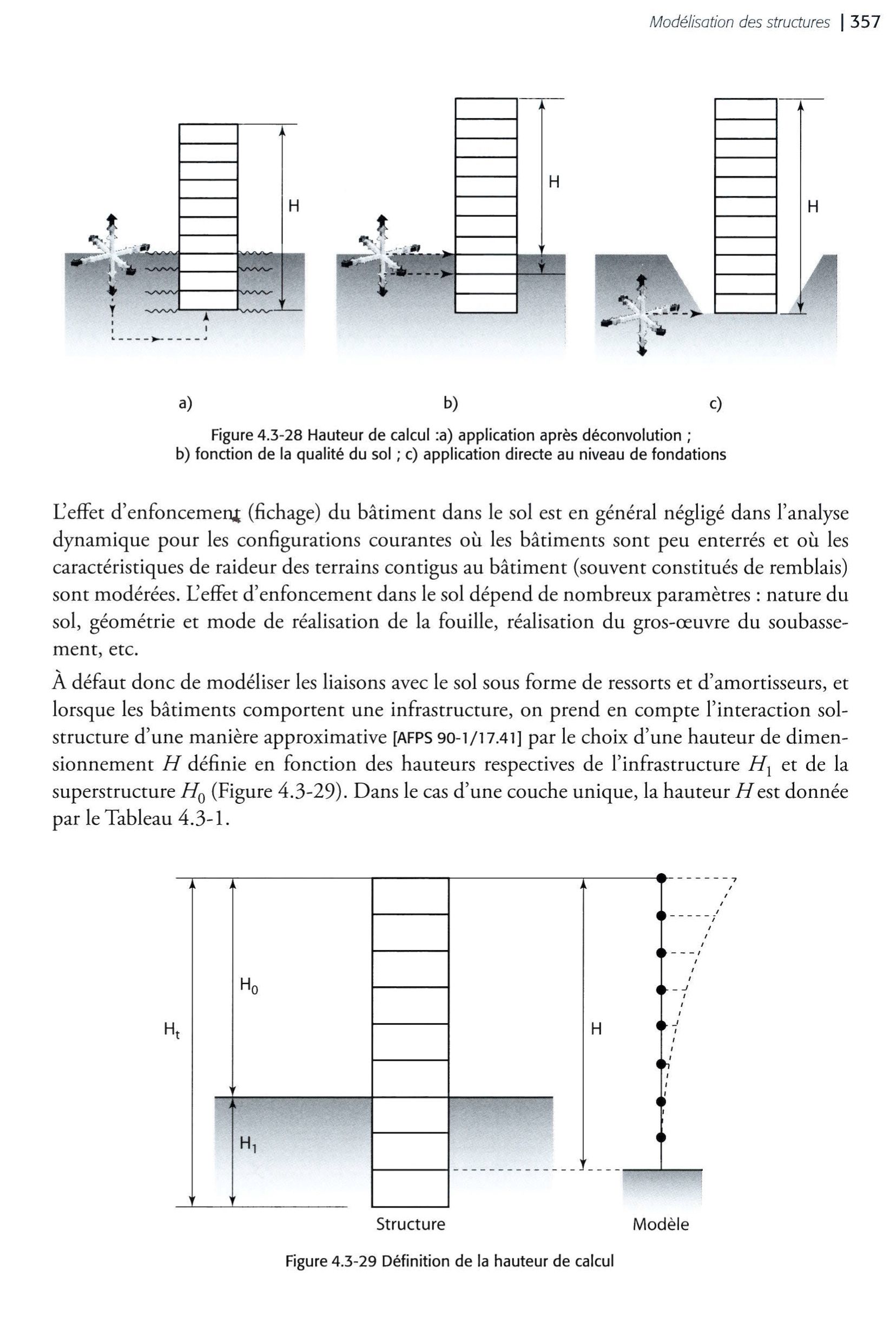

A priori, une partie du bâtiment est enterrée, de plus tu es en zone sismique. Ca va donc être plus compliqué que prévu.
J'ai mis ce document dans la section téléchargement. S'il est approuvé tu pourras le récupérer. Le calcul le plus simple étant le c) dans ton cas.
