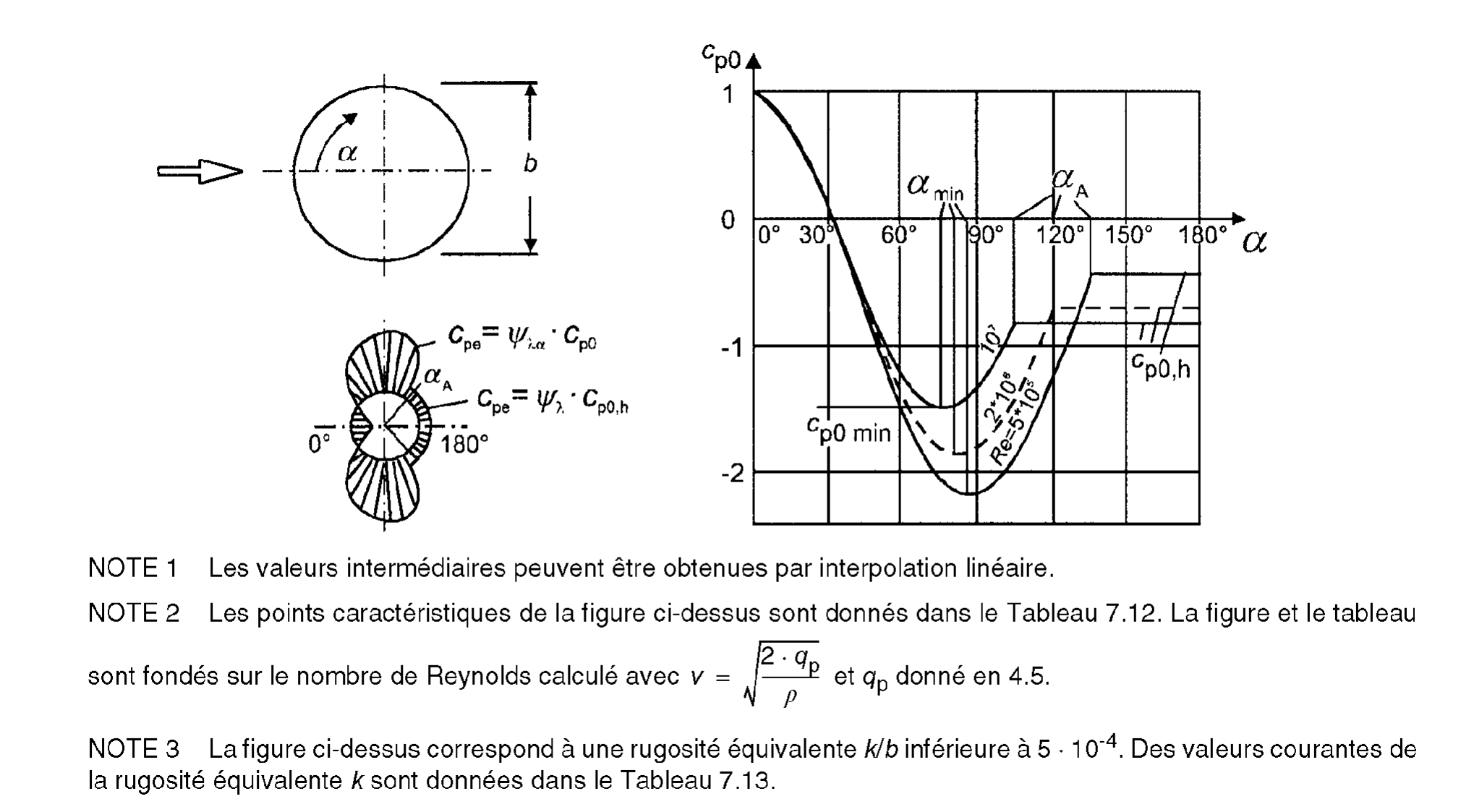

je reviens vers vous, au sujet de dimensionnement du massif de l'éolienne, et plus précisément au calcul de l'action du vent sur un mât en acier circulaire -Dans la norme NF EN 1991-1-4 paragraphe 7.9 cylindres à base circulaire :
Il faut calculer cp,0 en fonction de α0 (voir Figure 7.27) : L’angle alpha !!!
Est-il possible d’avoir une explication plus claire.
 Et pourquoi on utilise   pas la définition de la force de trainée directement (mécanique de fluide).

En fait, Cpe est la pression locale sur le cylindre à la position définie par l'angle α0 et également fonction de lambda. Cela correspond à la courbe du schémas que tu évoques :
Ce que tu cherches, c'est la résultante de la pression sur le cylindre, il faudrait calculer l'intégrale de Cpe... En fait, ce que tu cherches c'est le coefficient de force Cf. (art 7.9.2 pour les cylindres, ou 7.8 pour les polygones) + Art. 7.13 pour le psi(lambda).
