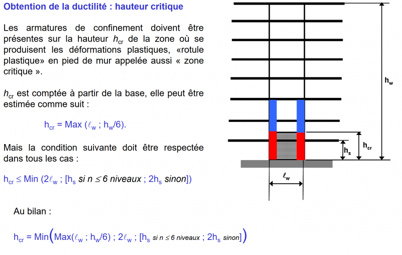

La règlementation de votre pays est surement différente. Malgré tout, vous êtes surement en zone sismique.
Ce type de ferraillage pourrait se retrouver dans la conception des voiles ductiles (EC8). Les zones de ferraillages renforcées correspondent à la hauteur critique des voiles servant de stabilité et devant pouvoir se déformer, fissurer, sans rompre.
Un extrait pour illustrer de quoi il s'agit.
Comme je ne connais pas du tout la règlementation algérienne, ce n'est peut être pas ça du tout, c'est peut être seulement la poussée des terres...
Est ce que les HA20 sont sur les 2 faces ? Est ce qu'ils sont présents également au dessus des parties enterrées ?

merci .oui les faces ferraille en 20 .les deux sous sol enterees mais le ferraillage en barre de 20 continu jusqu au 3eme etage. comme les dimention des voile nont pas change je trouve anormal dutiliser diametre 20 puis a partire du 3eme etage on utilise D10 pour la meme surface boeton
