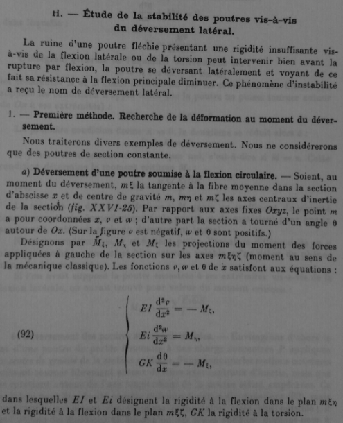

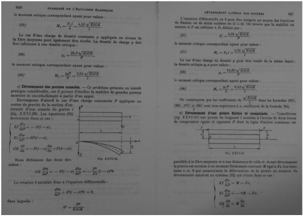

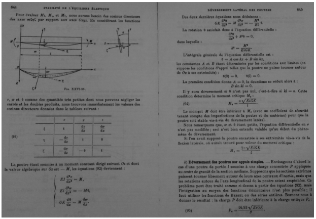

  • Si seulement pour avoir la déformée V(x) d'une poutre selon des conditions d'appuis et de chargement spécifiques. Vous n'avez pas besoin d'utiliser un logiciel près à consommer.  Il suffit pour c
  • Les pages du document en question à toute fin utile
Merci Tony
Le déversement d'une poutre est habituellement décrit comme suit :
d'abord la poutre fléchit de façon droite, dans son plan
à partir d'une certaine charge, elle commence à déverser : se forme alors le fameux déplacement latéral v
v augmente avec la charge et quand la flexion atteint Mcr, la poutre se dérobe brusquement, pour Vmax donc. (ou Vcr)
Dans son calcul, LTbeam se sert de ces valeurs de v, et c'est expliqué dans le document dont je vous remercie d'avoir donné le lien
page 61 (extrait ci-joint)  "les composantes de déplacement  ... le déplacement latéral    la rotation de torsion ...".
Et dans le tableau des valeurs de résultats LTbeam donne teta, teta', en radians ; pourquoi ne pas indiquer aussi le v ? (Il les a trouvés, et s'en sert pour dessiner la poutre déformée)
Mystère - dommage, ça m'aurait bien intéressé.
La vidéo montre le phénomène, mais l'image n'arrive pas à bien visualiser le v avant la chute. La raison en est que ce v est trop petit pour être vu, et cela parce que les appuis de la poutre ne la tiennent que très peu en rotation teta. Ce qui visuellement donne l'impression qu'on passe brusquement du rectiligne au basculement complet.
Et comme vous l'avez souligné, la charge est appuyée sur le dessus, ce qui est le cas le plus défavorable, dont LTbeam tout comme les formules EC3 tiennent compte (coef C1 et C2 notamment). Et le montage avec cette charge qui elle-même bascule ne fait pas gagner en précision cette démonstration
Il aurait été intéressant d'avoir placé un système de mesure (optique, ou comparateur), pour mesurer ce v dans le cas de cette expérience.
cdlt
