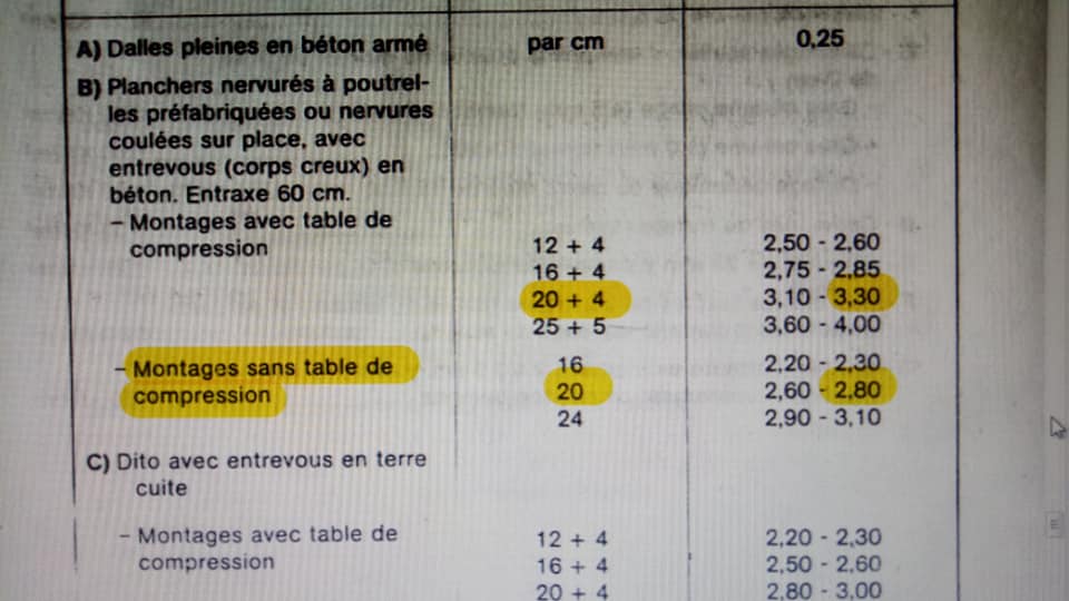

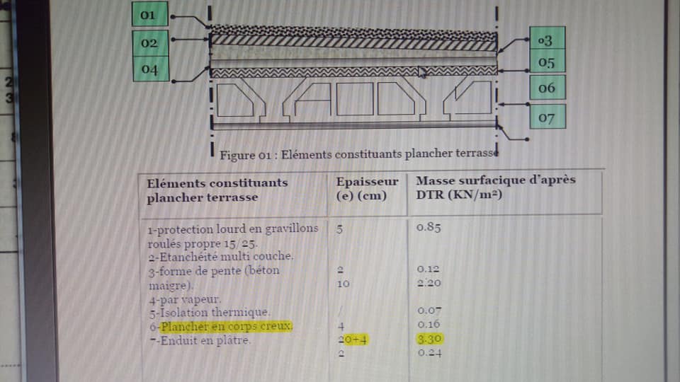

Modélisation par logiciel etabs
Les charges permanentes ; on prend le poid surfacique du plancher avec la table de compression ou sans table de compression et le logiciel calcule le poid automatiquement
Et pour changer l' unité de mesure M2 vers ML il suffit de multiplier la valeur par 0,60 !!??
Merci
