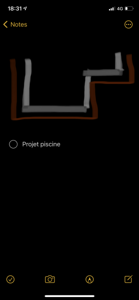

j’ai un projet piscine en 8x4m ou 10x5m avec 1,5m de hauteur de mur.
dalle de 20cm et mur en bloc à banche de 30cm
quelqu’un pourrait m’aider pour l’étude du plan de ferraille ou m’orienter vers quelqu’un qui peut me le faire à distance?
ensuite sur toute la largeur du bassin je veux faire intégrer une plage de 1m de longeur puis 3 marche qui suivent.
j’aimerais pour économiser en temps et en matériel faire une dalle en bas pour la partie de 1m50 puis une autre dalle plus haute pour ma plage, j’ai peur des contraintes.
qu’en pensez vous?
merci de votre aide :)

Je voulais partir sur du bloc à bancher de 30cm mais j’aimerais un plan de ferraillage adapté enfaite.
je preferes en béton la piscine pour la tranquillité!

Ca ne sera peut être pas nécessaire de faire des murs en 30cm, surtout pour 1.50m de hauteur d'eau.
En France, cherchez dans les pages jaunes : bureau d'étude béton autour de chez vous. Vous êtes dans quel département ?
