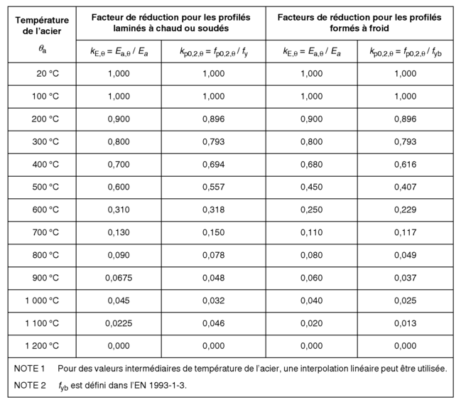

Je vous confirme. la stabilité au feu de cet élément non protégé pendant 60min me parait impossible. Le principe étant de calculer la température atteinte au bout de 60 mini (qui est à peu près la même que la température ambiante de l'incendie car vous n'avez aucune protection), de déterminer le coefficient de réduction applicable à la contrainte admissible et de voir si ça passe au calcul....
T = 345 log 10 (8t + 1) + 20
A 60min, T = 945°C... et la résistance de l'acier tourne autour de 3 à 5% de sa résistance initiale (NF EN 1993-1-2/NA (octobre 2007) tableau 1 en annexe)
