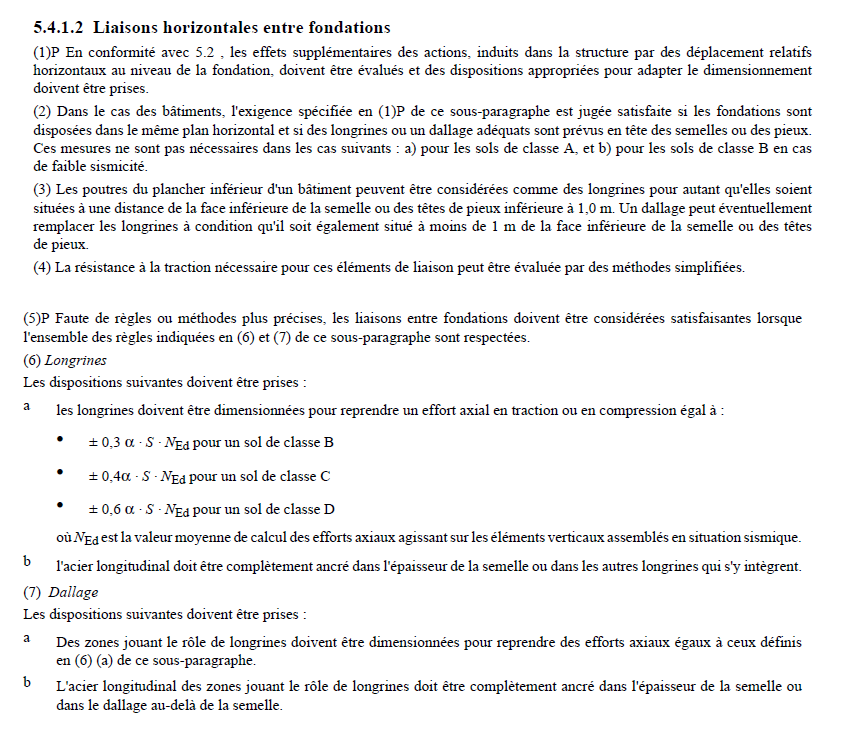

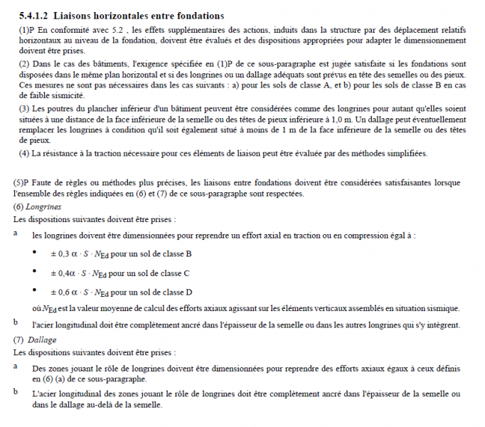

Je réalise une conception d'un bâtiment de catégorie III en zone de sismicité 3, classe DCM.
Le bâtiment sera fondé sur Pieux, reprenant un réseaux de longrines + dalles portées.
Les têtes de pieux reprennent des longrines de 60ht à 80ht. Les têtes de pieux ont une hauteur de 45ht à 75ht selon le cas.
Selon l'Eurocode 8 P5 art 5.4.1.2 (3) : "Les poutres du plancher inférieur d'un bâtiment peuvent être considérées comme longrines pour autant qu'elles soient situées à une distance de la face inférieur des têtes de pieux inférieur à 1m"
Doit-on comprendre  :
- une limite fixée à 1m entre l'arase inférieure de la tête et l'arase inférieure de la longrine ?
- une limite fixée à 1m entre l'arase inférieure de la tête et l'arase supérieure de la longrine ?
Si la limite est dépassée, y a t'il obligation de prévoir une longrine dans l'autre direction (hors sol de classe A) ? Y-a t'il une autre façon de justifier le dépassement ?
(Dans mon cas on ne peut pas rehausser l'arase inférieures des têtes, ni le niveau fini du Rdc)
Merci pour le temps que vous prendrez à m'apporter des informations.

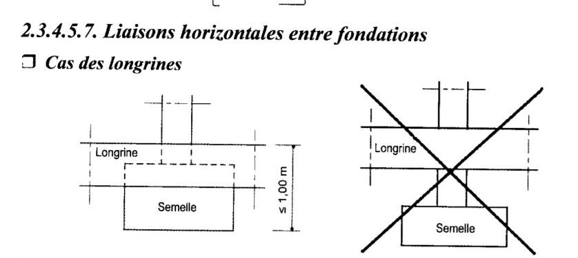

    Bonjour, 1m entre l'arase supérieure de la longrine et le dessous de la tête de pieux. Cela oblige (souvent) à encastrer les longrines dans les têtes. Presse des ponts et chaussées, AFPS : D

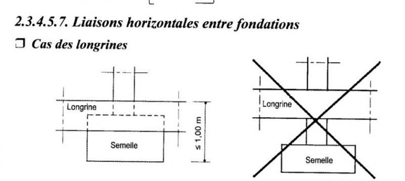

Presse des ponts et chaussées, AFPS : Dispositions constructives parasismiques : voir schémas page 130.
DispositionConstructive_h-1m.pdf
Si cette condition ne peut pas être respectée, il faut effectivement ajouter un tirant/buton qui liaisonne toutes les têtes

Il y a 5 heures, Tony_Contest a dit :
DispositionConstructive_h-1m.pdf 283.3 Ko · 0 downloads

Je vous remercie tout d'abord pour toutes vos réponses.
Selon le guide AFPS la coupe de principe est effectivement claire.
Dans mon cas d'étude, avec l'impossibilité d'augmenter l'arase de recepage des Pieux (niveau de plateforme figé) et de modifier le niveau fini du projet, Il faudrait prévoir une liaison perpendiculaire à chaque fois que cette distance n'est pas respectée.
