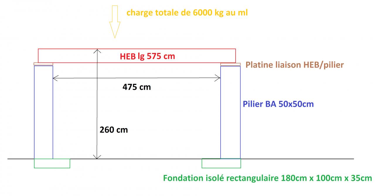

Franck144 Posté(e) le 8 janvier 2021 Signaler Partager Posté(e) le 8 janvier 2021 Bonjour, J'ai besoin de couler des piliers et fondations pour soutenir une poutre métallique ayant une charge à supporter de 35500 kg soit 17775 kg. En prenant en compte les contraintes techniques, les fondations seront de type isolées de dimensions 100 cm x170 cm afin de respecter la charge au sol et perpendiculaire à la poutrelle. - Je pensais faire un armature en treillis tor de 12 crossés avec des mailles de 10x10, cela vous semble suffisant ? - Quelle épaisseur de béton devrais-je faire d'après vous pour ce type de fondations ? Les poteaux feront 50cm x 50cm par 2.3m de haut, ce qui est plus que suffisant pour la charge à supporter mais de cette façon je réduis l'asymétrie sur la fondation. - Quelle est la section totale des aciers qu'il me faudrait pour ce poteau ? Ya t'il une règle empirique en pourcentage par rapport à la surface ? - Le poteau n'étant pas centré sur la fondation cela pose t'il un problème ? Voici un schéma, désolé je n'ai pas accès à des logiciels plus adapté. Merci à vous, Citer Lien vers le commentaire Partager sur d’autres sites More sharing options...
