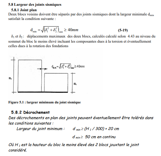

re-bonjour,
merci pour l'information cependant l'intitulé du document est "propositions de ..."
reste à savoir si ces propositions ont été suivis de faits et si un document officiel a été approuvé et publié.si 'est le cas c'est la deuxième formule qui est applicable.
dans le as contraire on reste sur la première formule du RPA.
