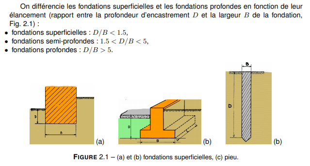

Il y a 5 heures, Sofian salim a dit :
 quel est le maximum hauteur de gros béton
La hauteur maximale est celle correspondant au seuil supérieur pour une fondation semi-profonde comme suit !!!
Cdlt
