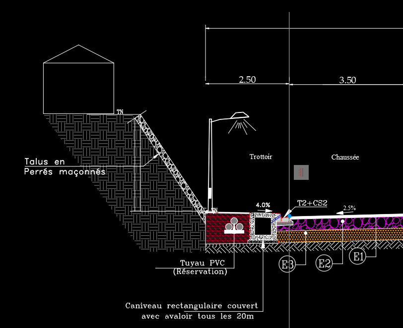

Bonjour. Svp quelle est la granulométrie des moellons à utiliser pour perrés maçonnés destinés à la protection des talus en déblai comme indiqués sur le plan ci-joint? (Dénivelé max entre trottoir et point haut du talus = 3 m)
Quelle pente de talus est généralement recommandable?
Merci d'avance aux confrères @BELLAMINE et @philkakou de m'éclairer sur le sujet

    bonjour,)° une pente de 2/3 dépasse les 45°.or peu de terres ont un angle de talus naturel supérieur ou égal à cette valeur. s'il n'y  a pas de  place il faut penser à faire un muret de pied

    bonjour, la stabilité du talus dépendra essentiellement des caractéristiques du sol le constituant notamment l'angle de frottement interne et la cohésion. le perré viendra protéger le talus
  • mimi harou
    mimi harou
    donc ce cas précis je vous suggère de réaliser un mur poids en maçonnerie ou un gabionnage soit: une semelle et 02 gabions en escaliers de 2 m de hauteur. Cela suffira largement
le perré viendra protéger le talus contre les ravinements et assurera partiellement l'étanchéité qui permettra à ces caractéristiques de rester relativement stables.
en absence d'étude on s'en tiendra à un talus de 2 pour 1 ( deux largeurs pour une hauteur) ou à un angle nettement inférieur à l'angle de talus naturel

Une pente de 2 pour 1 équivaut à une emprise de 6 m pour un dénivelé de 3 m... N'est-ce pas un peu exagéré ? L'emprise maximale de talus disponible étant égale à 2m étant donné la présence des maisons je me démandais s'il était possible d'adopter une pente = 2/3
s'il n'y  a pas de  place il faut penser à faire un muret de pieds de 1.5 ou 2.00 m de haut.

je m'excuse n'ayant pas vu le plan, je corrige ma proposition concernant le perré maçonné.
en présence des  habitations point haut du talus et avec une hauteur de 3m, je pense qu'il faut prévoir une pente de 2/3.
