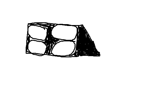

Est ce que possible de faire deux lits de buses Ø 1000 dans une chaaba (ravine) ?
La solution du dalot est impossible car on peux créer une déviation

    bonjour, le problème qui pourrait se poser est la stabilité du deuxième lit sauf si on prévoit une épaisseur suffisante de béton. OuAllahou A3lam A+

pour dire vrai je n'ai jamais rencontré ce type de montage( 2 lits).
par contre il existe des buse métalliques de grande ouverture.je pense qu'on en trouve encore au Maroc.
le site de "Bises ARMCO" donne une excellente documentation.fait un tour sur ce site c'est très intéressant.
