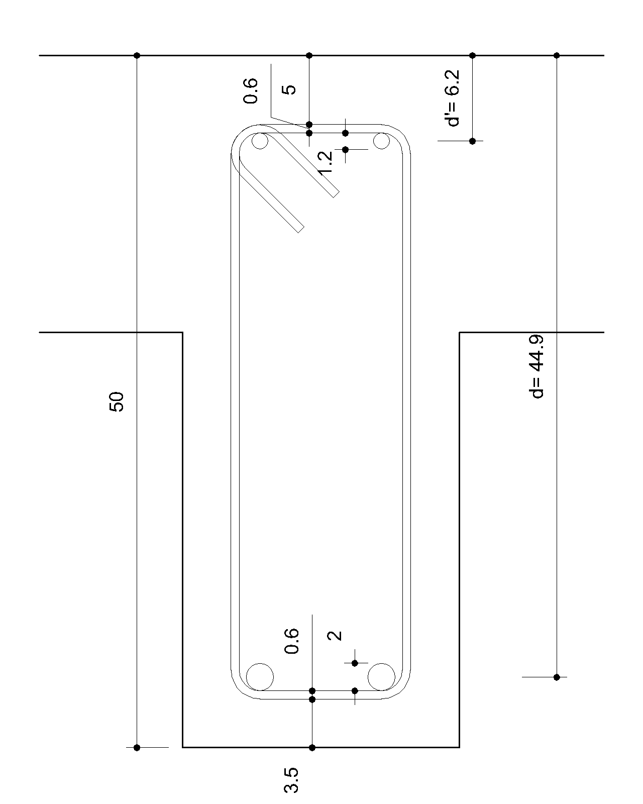

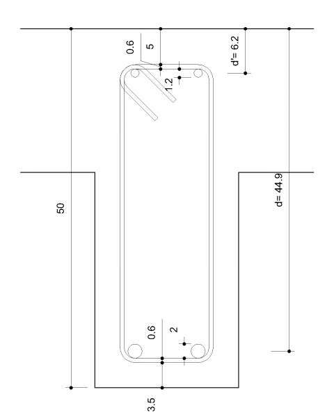

C'est donc bien la position des aciers comprimés par rapport à la fibre comprimée. Vous la calculez de la même façon que vous calculez d.
Par exemple, pour une poutre :
- 20x50h
- cadres en HA6
- aciers filants inférieurs HA20 avec un enrobage du cadre de 35mm
- aciers filants supérieurs en HA12 avec un enrobage du cadre de 50mm
Calcul de d en travée (fibre tendue inférieure) : d = h (hauteur poutre) - 35 (enrobage) - 6 (Ø cadre) - 20/2 (axe du filant) = 500 - 35 - 6 - 10 = 449mm
Calcul de d' en travée (fibre comprimée supérieure) : d'  = 50mm + 6 + 12/2 = 62mm
C'est de la géométrie toute bête. Il faut toujours bien penser fibre tendue / fibre comprimée car la fibre tendue n'est pas toujours la fibre inférieure.
