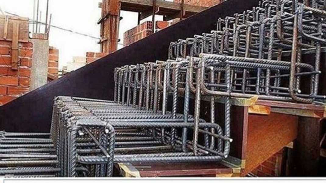

C'est vrai que l'armature longitudinal est constitué de cadres avec des barres transversales comme liaison. Je pense que ça convient par exemple à un escalier pour accéder à une mezzanine, mais pas pour un escalier avec cage, ou un escalier à  grandes fréquentation. Ci-dessous une photo pratique d'un escalier .

  Le 3/29/2021 à 6:54 PM, KARIMTCA a dit:
Bonjour, ça se calcule comment? j'aimerai savoir comment sortir le ferraillage.

  Le 3/30/2021 à 6:03 AM, Tony_Contest a dit:
En terme d'optimisation du recouvrement et des ancrages, que penses tu du schémas suivant :
Escalier_Optim.pdf 9.95 Ko · 13 downloads
Bonne journée.
Bonjour ,
Effectivement l'armature principale est l'inférieure,  mais pour la fissuration je préfère ajouter une armature supérieure qui doit être aussi ancrée , du coup on revient  à la solution avec cadres.
Vue que cet escalier c'est du "design" il doit être visible, l'optimisation est plutôt dans le diamètre des barres et l'epaisseur du béton pour avoir le max de capacité.
Celui qui le veut, il doit payer le prix.
Moi je préfère des cadres (comme une chaine.)
  Le 3/30/2021 à 8:43 AM, bangmoussa a dit:
Il se calcule comme un escalier avec paillasse, l'armature inférieure est la même , la difficulté réside dans l'ancrage et le recouvrement des barres et l'exécution . On peut le modéliser avec un logiciel ( plaques: contre-marches et marches).

  Le 4/1/2021 à 6:48 PM, KARIMTCA a dit:
Mouai, une chaine, c'est des articulations... ça se tient pas. Et même avec 4 points de soudure, c'est pas terrible. Les aciers ancrés sur eux même (cas des cadres croisés et des U croisés) c'est vraiment pas top. Et la vérification en torsion des 4 barres de chainage et des cadres croisés, ça doit être un peu limite quand même.
S'il fallait calculer ça :
1. calcul de la flexion globale de l'escalier
2. dimensionnement des "noeuds" de jonction : le moment doit pouvoir passer de la marche à la contremarche, puis de la contremarche à la marche suivante etc... il faut donc que le moment de calcul puisse intégralement être transmis. Le nœud de jonction doit être vérifié en torsion (premier point délicat). Les armatures de flexion doivent être ancrées dans le noeud... (second point, très très délicat)
Voilà, bon courage.

  Le 4/2/2021 à 6:53 AM, Tony_Contest a dit:
Voilà, bon courage.
je voulais dire par chaine , des cadres reliés par des armatures transversales.
Il est possible aussi de faire  les 2 cadres,  marche et contre-marche avec une seule barre pliée, mais je ne sais pas si la machine à plier peut le faire.

Je rejoins @Tony_Contest sur son argumentaire mais ce ferraillage type ci-joint me rassure plus sur la continuité de la transmission des charges.
mais chose que je n'ai jamais utilisé. pour ma part voici ce que j'utilise (une sorte de paillasse mais a l'intérieur)

Bonjour à tous,
Je suis plutôt d'accord avec KARIMTCA, La solution avec cadre et la meilleure.De plus si on prenait l'hypothèse d'une structure active (capable de se déformer pour reprendre la charge) on constaterai aussi tôt la présence d'un effort normal assez considérable, d'où une disposition symétrique des armatures est de mise.
Bonne continuation.
