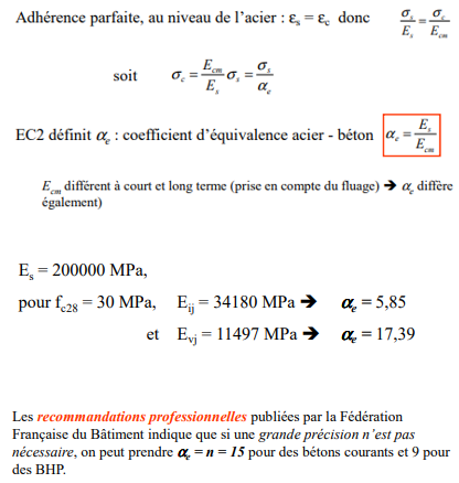

en fait, j'ai une petite question concernant ce sujet de rigidité, si on considère que la rigidité d'une poutre en béton armé soumise à la flexion est exprimée par la formule EI.
à ce moment là, on peut dire que
- la rigidité d'une poutre en BA ne dépond pas de sa longueur.
- Pour EI : E c'est le module de young de quel matériau ( béton ou acier).
Merciiii d'avance :)
comment_150040
Il y a 5 heures, sami othmane a dit :
Soit par exemple une section rectangulaire bxh comportant deux sections d'aciers supérieure et inférieure. En utilisant le coefficient d'équivalence acier-béton, la section rectangulaire armée bxh est équivalente à une section en béton non armé b'xh' (b' et h' sont déterminés tel que b/h=b'/h'). On note I' le moment d'inertie de la section homogénéisée. La rigidité de la poutre armée pour une section d'abscisse x est donc égale à EI' avec E module de déformation du béton (en instantané ou en différé).
