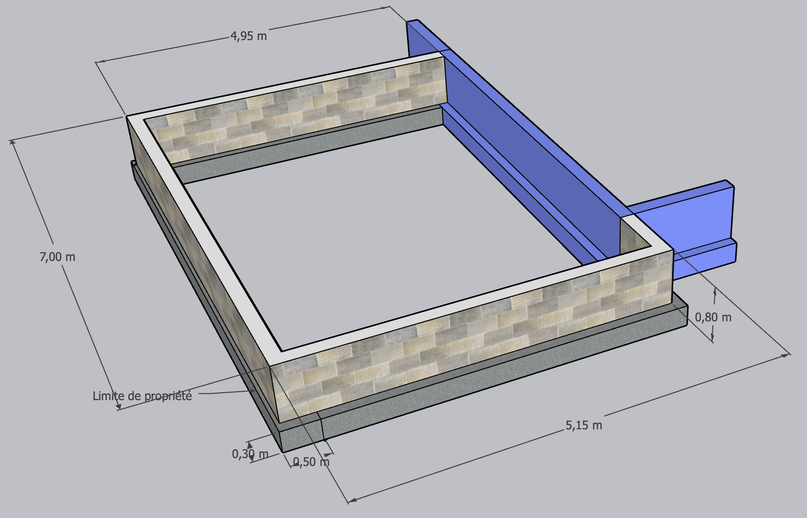

Je vais construire bientôt une extension à mon domicile dont l'une des fondations viendra en limite de propriété avec la voirie.
Il s'agit d'un rez-de-chaussée uniquement.
J'envisageais la solution suivante :
  • Semelles filantes de 50cm * 30cm avec armature 30cm * 15cm (6 HA10)
  • Soubassement de ~80cm avec remontées de fers
  • Dalle de 15cm sur terre-plein.
  • Par dessus, murs sur tout le pourtour avec deux ouvertures sur le mur du haut et 2 sur celui du bas.
Les parpaings de soubassement seront centrés sur les semelles sauf le long du trottoir (mur de 7m). Le parpaing sera à 5cm du bord de la semelle donc excentré de 10 cm par rapport à l'axe de celle-ci.
Le mur au dessus de la dalle montera à 3,2m (Brique de 22).
Dans ces conditions, pouvez-vous me dire si il y a lieu d'adapter les fondations pour contrer les effets du à cette semelle excentrée. Le maçon n'y voit pas d'inconvénient... moi si. Je ne sais pas si la charge sur cette semelle est assez importante pour engendrer des problèmes en l'état
Sur le fichier joint, le soubassement de l'extension est matérialisé en gris alors que le bâtiment existant est en bleu.
N'hésitez pas à me signaler si il faut plus d'informations.
Un grand merci pour vos réponses.

    Bonjour, je précise que je ne suis pas expert. Les termes que j'emploie ne sont peut-être pas les bons Selon moi, le fait de venir faire reposer une construction sur "le bord" d'une semelle plut
comment_149287
Bonjour, je précise que je ne suis pas expert. Les termes que j'emploie ne sont peut-être pas les bons ;)
Selon moi, le fait de venir faire reposer une construction sur "le bord" d'une semelle plutôt que sur l'axe central de celle-ci devrait avoir pour effet (moment ?) de faire se soulever le côté opposé à celui, ce que je souhaite valider.
Si cela est vrai, il faut que je sache si il y a lieu d'adapter mes fondations.

il y a une heure, vdvince98 a dit :
Ce n'est pas un inconvénient d'avoir une charge excentrée pour une semelle (isolée ou filante) ! Il suffit de justifier cela par un BE et un laboratoire de sol.
Personnellement pour un RDC seulement ne fait pas trop de soucis. Si non (cas de sols argileux gonflant), BE à consulter...
