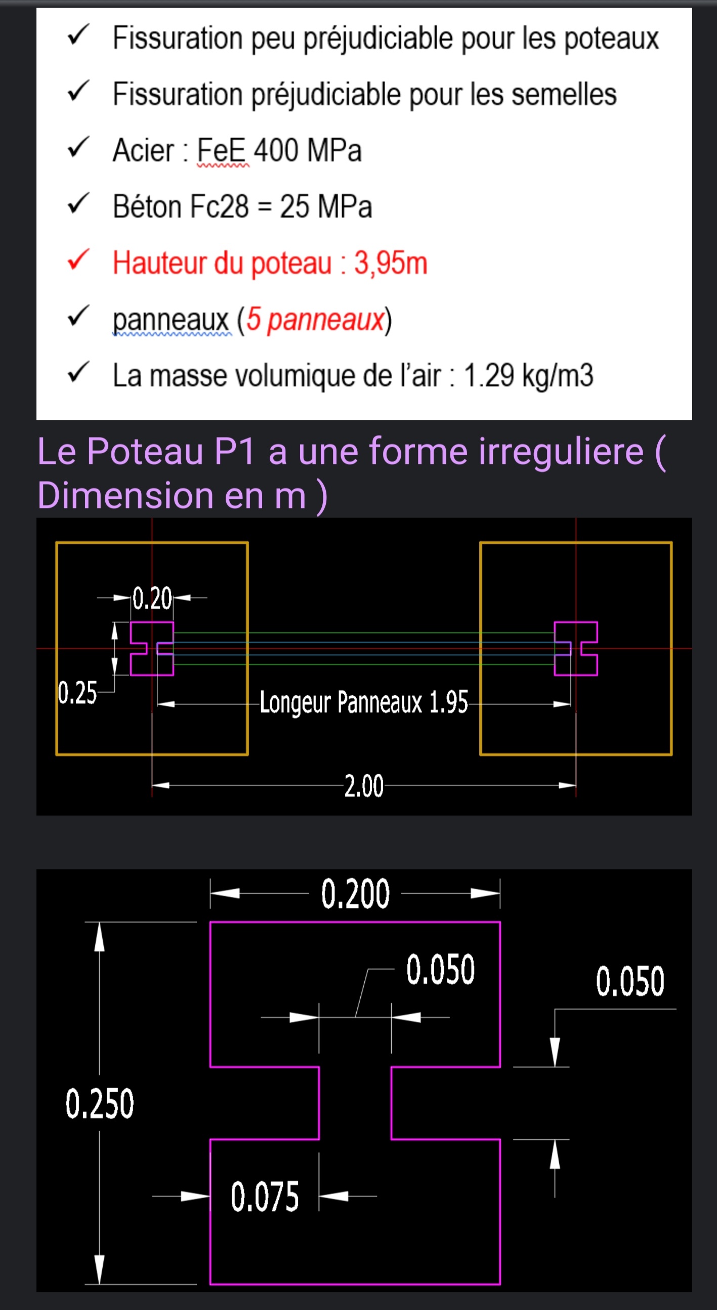

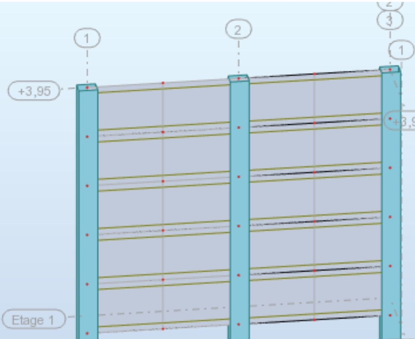

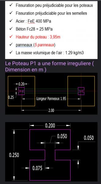

Bblan Posté(e) le 4 mai 2021 Signaler Partager Posté(e) le 4 mai 2021 Bonjour Je voudrais faire la DDC pour la structure jointe En effet elle est soumise à une vitesse du vent de 30m/s L'entre axe des poteaux est de 2m et le bardage est en panneau béton armé épaisseur 5cm Citer Lien vers le commentaire Partager sur d’autres sites More sharing options...
