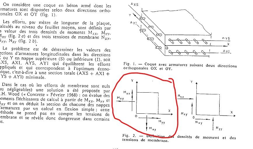

Le moment Mxx est le moment qui engendre des contraintes parallèles à l’axe x et donc c’est le moment qui fait tourner la section autour de l’axe y. Et de même,  le moment Myy est le moment qui engendre des contrainte parallèle à l’axe y et donc c’est le moment qui fait tourner la section autour de l’axe x (voir par exemple ''Theorie of plate and shells'' de ''timoshenko & woinowsky'')
Pour le Robot, et puisque @''Tony_Contest'' a des doutes sur la direction des moments, je partage, dans la figure ci-dessous, la définition des axes et des moments utilisée par Capra et Maury dans l’article intitulée ‘’Calcul automatique du ferraillage optimale des plaques ou coque en BA’’ qui est la référence de la méthode analytique de Robot.
L'image de @medeaing pour qu'elle soit visible sans la télécharger :
