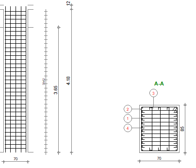

bonjour , svp j 'ai une question.
Lors du calcul du ferraillage d'un poteau j ai coché disposition sismique pourtant l'espacement dans la zone critique ne vérifie pas les recommandations du RPS2011. Que dois je faire ?

    Bonjour  Il faut lui (robot) spécifier les recommandations du RPS2011, s'il les prends en charge. Cdlt

Il y a 22 heures, gerardwarm a dit :
Ferraillage trop dense pour  bien vibrer le béton.
Cela veut dire d'après vous : qu'un ferraillage trop dense est favorable pour une bonne vibration du béton ?! ça m'étonne !!!

Il y a 23 heures, gerardwarm a dit :
Bonjour, si j'ai bien compris gerardwarm.
Il parle du fait que le ferraillage est tellement dense que les dispositions de mise en place du béton son compromis, entre autre vibration du béton mis en place .

cohez la case "disposition sismique" cela veut dire que tu n'a pas fait un calcul sismique et cette case veut dire que la section calculé va prendre encompte des condition minimale de reglement choisit dans preference de l'affaire, autrement si t'a fait un calcul sismique avec les combinaisons dans ce cas il ne faut pas cochez cette case
en ce qui concerne les espacement, les ecartements, le diametre, la nuance d'acier, l'enrobage, classe de béton, cec il faut le choisir dans les préference de calcul et si tu laisse en mode standard, le logeciel va prendre ces dernieres.

il y a 17 minutes, abdeslam-brahim a dit :
Dans ce cas (d'après vous, ou ce que j'ai compris de votre message) les dispositions sismiques ne s'appliquent que dans le cas où on ne fait pas un calcul sismique.
A ma connaissance, les dispositions sismiques correspondent à des dispositions stricts minimales à respecter en l'absence et éventuellement en présence d'un calcul sismique ...
