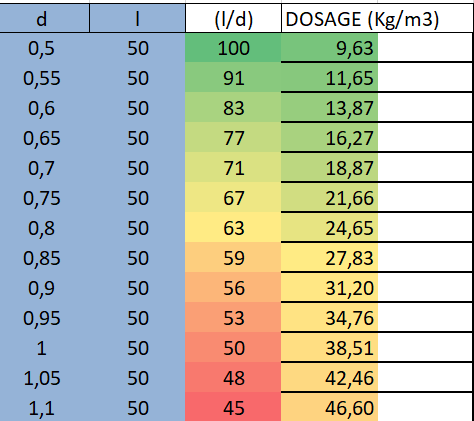

4-Dosage : Le dosage des fibres dans le béton est crucial. Pour les fibres métalliques, les dosages typiques varient de 10 à 50 kg/m³ selon les types de bétons et les exigences spécifiques du projet.
d : diamètre de fibre
l : Longueur de fibre
(l/d) : Elancement
5-   Applications spécifiques : Considérez les exigences spécifiques de votre projet, comme la résistance à l’abrasion, la réduction de la fissuration, et la durabilité. Les fibres métalliques sont souvent utilisées pour des dallages sans joints de retrait, ce qui peut être un avantage pour certaines applications industrielles.
