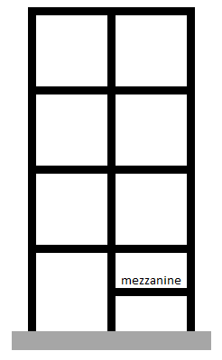

Oui tout à fait. Mais sous réserve de certaines recommandations à satisfaire pour les structures irrégulières (voir RPS2011).
Voici un exemple de structure irrégulière qui ne peut être modéliser par l'approche dynamique :
Cdlt
