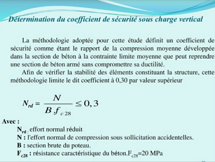

    Bonjour  L'effort réduit est une grandeur sans dimension. Il traduit un coefficient de sécurité vis à vis de l'action considérée. Ci après une illustration dans le cas ou l'action est un effort n

L'effort réduit est une grandeur sans dimension. Il traduit un coefficient de sécurité vis à vis de l'action considérée. Ci après une illustration dans le cas ou l'action est un effort normal.
