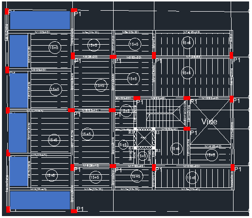

Il y a 2 heures, BELLAMINE a dit :
Est ce que vous avez traiter un exemple de bâtiment irrégulier ? Qu'es ce que ça donne ? Quels sont les messages d'avertissements renvoyés par Robot ?
Cdlt
Oui je suis en train de travailler un bâtiment sur Robot, les trois vérifications de RPS 2000 sont vérifiées (déplacement inter etage,  déplacement global,  stabilité au renversement) mais les conditions de régularité ne sont pas (j ai trouvé que ce bâtiment est irregulier en plan ).
Je veux savoir l effet  de l'irrégularité d'un bâtiment sur la reponse sismique. (d'une manière générale)
Modifié par sel ma90
Envoyer nous le plan du bâtiment objet de cette irrégularité pour voir
Fait une capture d'écran
A vous lire  ...
Voilà l'étage où j'ai l'irrégularité en plan

il y a 2 minutes, BELLAMINE a dit :
Le plan de coffrage de l'étage au lieu du plan archi
Voilà le plan de coffrage de 5ème étage ( où on a le retrait )
Plan de coffrage de 4ème étage
comment_150267
Pourquoi les poteaux ont tous la même dimension ( P1 partout) ?!
Quant vous prolonger les poutres aux poteaux au dernier étage (5ième), là ou vous avez un retrait, systématiquement vous devez mettre le plancher au dessus.
Je ne voit pas de système de contreventement pour votre structure. Un document en pièce jointe à toute fin utile.

Il y a 1 heure, BELLAMINE a dit :
CHAPITRE3-CONTREVENTEMENTS-2016.pdf 614.73 Ko · 1 download
Car j'ai du vide dans la partie que vous avez hachuré.
