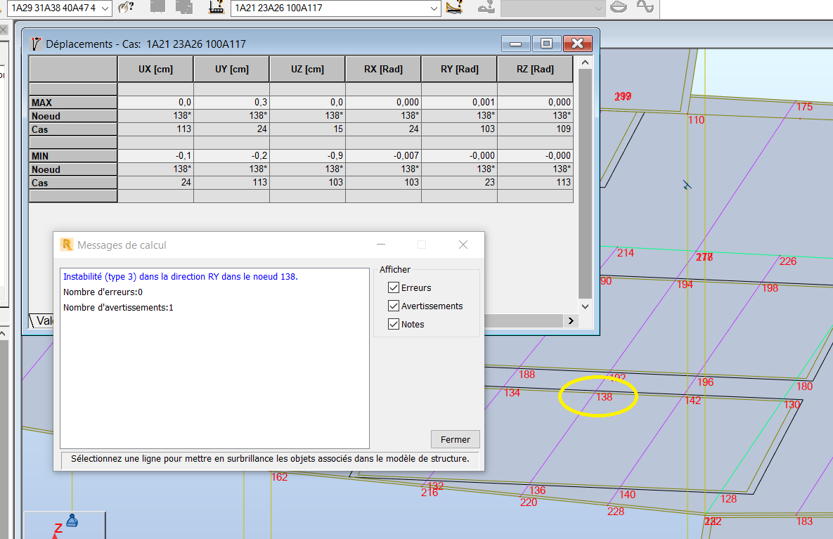

Je modélise une passerelle métallique avec ROBOT.
Lorsque je lance le calcul j'ai une instabilité Ry de type 3 qui apparait sur un nœud de calcul (nœud fictif crée par robot pour faire le calcul).
Lorsque je regarde le déplacement de ce nœud en Ry, il est faible, voire nul.
J'aimerai avoir votre avis

A priori mon problème viens bien d'une de rigidité local provenant de mes bardages
