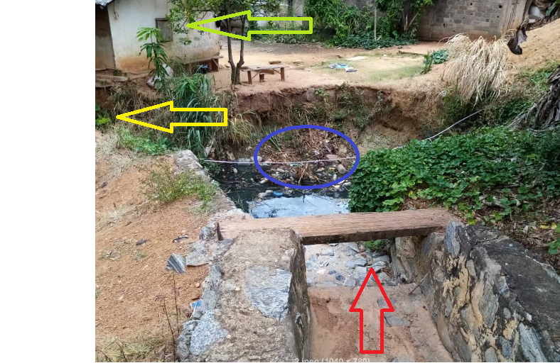

bonjour. Aidez moi avec des solutions pour sauver cette population riveraine qui vit dans la peur au risque de perdre leur abris en saison de pluie.
1- La flèche en rouge c'est le coté Aval d'un Dalot 2.00x1.00
2-La flèche en jaune c'est là où migrent les eaux pour aller se déverser dans un Oued(rivière). La vitesse des eaux étant très élevée, cela crée des dégâts comme cette année qui va sombrer d'ici peu
3-le cercle en bleu est la zone de turbulence des eaux, chaque jour qu'une pluie s'abat, l'eau crée son lit qui s'aggrandit au fur et à mesure. La profondeur actuelle étant de 4.50 à 5.00m
4- Flèche en vert: il y a plusieurs maisons qui s'y trouvent
Ma question est de savoir quelles solutions adoptées pour canaliser les eaux afin que toute les eaux qui vient du dalot puissent migrer vers la flèche en jaune sans toutefois crée ce grand trous( zone bleu) et détruire les maisons qui s'y trouvent au niveau de la flèche vert
Merci d'avance

  • Bonjour As tu fait un calcul hydrologique ? Qu'elle est le débit et pour quelle période de retour ?  Qu'elle est la hauteur des plus hautes eaux PHE théorique et celle relever et consta
  • Bonjour  C'est un pb délicat pour les écoulements à surface libre. Il n'y a pas de solution éternelle qui résout ce pb définitivement (c'est la nature!) Je te propose la solution suivante so
  • Il faudrait absolument diminuer la vitesse d'écoulement en augmentant les frottements en sortie du dalot puis, si mur il y a,le mettre en place à 45° pour dévier le courant plutôt que le contrer sinon
Je te propose la solution suivante sous réserve qu'elle fera l'objet de travaux d'entretien à chaque fois que cela est nécessaire après passage de crue. Elle consiste :
1-  à protéger les berges par enrochements au niveau des zones d'érosion. La taille ou la classe des enrochements est fonction de la vitesse d'écoulement. Plus la vitesse d'écoulement est grande plus la taille des enrochements devra être importante (sinon les enrochements seront emportés par l'eau).
2- si la solution d'enrochements n'est pas possible. Vous pouvez prévoir la solution de protection par gabions.
3- si la vitesse d'écoulement est grande pensez à la réduire en réalisant des brossages sur le lit de rivière à l'amont.
Cela suppose que l'écoulement se fait sans chariage !!!
Cdlt
Modifié par BELLAMINE

Merci Sir Bellamine pour votre retour
Pour les berges, j'avais prévu la construction d'un mur en perrés maçonnés afin de protéger les maisons environnantes. C'est la technique que j'ai jugé la moins couteuse.
Mon problème réside actuellement, u niveau de la zone en BLEU, la profondeur à cet endroit varie entre 4,50 et 5,00m et vue le grand trou que l'eu causé, es ce que la solution d'un remblai en grave latéritique dans cette zone afin de rattraper le niveau z=0 de la maison peut tenir?
Merci pour votre retour

Il faudrait absolument diminuer la vitesse d'écoulement en augmentant les frottements en sortie du dalot puis, si mur il y a,le mettre en place à 45° pour dévier le courant plutôt que le contrer sinon des affouillements vont se créer et emporter le mur. Des gabions devant le mur pourrait peut être le protéger.

Quelle solution pour diminuer la vitesse de l'eau à la sortie du dalot?
Au niveau de la zone en bleu, la solution de remblai en enrochement + GLT +coulage d'un béton de 10cm d'épaisseur afin de réduire la vitesse des eaux à cet endroit ne suffirait pas?

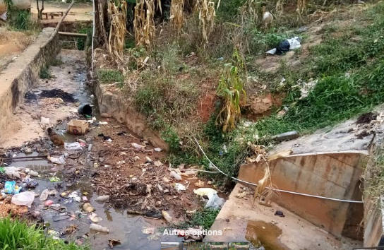

Des photos supplémentaires pour appréhender mieux votre pb...
Voilà le coté Aval du dalot

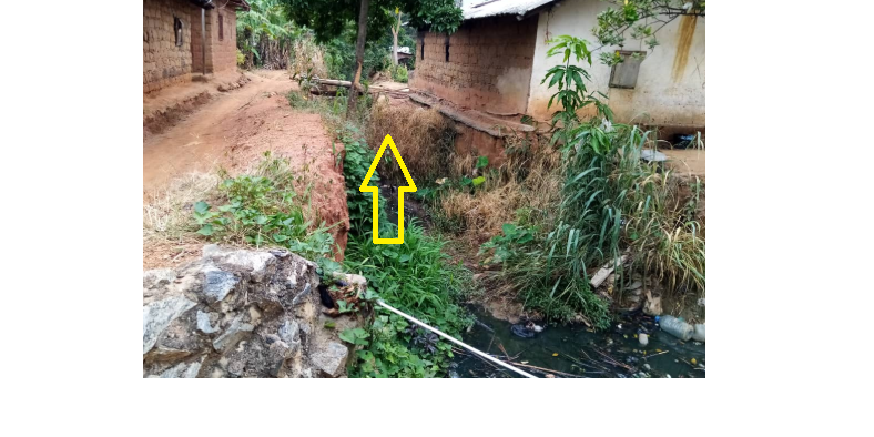

La flèche en jaune c'est par là que les eaux doivent être déviées car il y a un oued (rivière) à environ 95m

Je pense qu'il faut augmenter la rugosité donc ne rien construire de lisse.
"Coller" des grosses pierres en quinconce sur le radier du dalot diminuerait la vitesse non?

Oui l'enrochement diminuera la vitesse d'écoulement des eaux mais l'eau qui va s'écouler par la suite va créer l'affouillement et le ravinement dans les zones que j'ai marqué en bleu et jaune sur la photo précédente
Qu'elle est la hauteur des plus hautes eaux PHE théorique et celle relever et constater par les riverains ?
La solution que vous avez suggérez pour la zone encerclée en bleu me parait admissible, mais sous réserve d'une justification par un calcul hydraulique pour simuler la lame d'eau en surface en période de pointe. Car finalement l'objectif est d'éloigner les eaux des maisons mitoyennes en période de crue...
