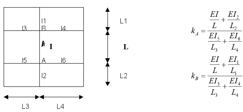

Pour un poteau contreventé : Lo varie de 0.5l à 1l selon les valeur de k1 et k2. S'il y a un poteau supérieur qui peut participer à la rotation d'extrémité, il faut en tenir compte...
B22 et B28 participent à la stabilité dans le sens Y et Z avec Y selon B8.
En supposant un angle alpha entre ton axe Y (axe de B8) et l'axe de la poutre concernée (B22 et B28).
Quand je vois ce type de calcul (document Graitec Arche Hybride):
je pense "égalité des rotations" : les rotations des poutres/poteau sur appui est à projeter selon l'axe considéré. Je ne sais pas si je suis clair.
Lors du calcul de la hauteur de flambement, je prendrais en considération de façon intuitive les EI/L projetés avec :
Selon Y : EIB8/LB8, EIB22/LB22 Cos αB22, EIB28/LB28 Cos αB28
Selon Z : EIB8/LB8, EIB22/LB22 Sin αB22, EIB28/LB28 Sin αB28
Voir peut être avec @medeaing s'il a un moment pour y regarder.
Pour la hauteur à prendre en considération pour L, c'est à priori la hauteur du niveau, mais je n'ai rien trouvé de très formel sur le sujet, peut être qu'un autre membre a plus d'informations. Si la méthode de calcul est basée sur l'égalité des rotations, ce pourrait être un calcul à l'axe des poutres.
Bon courage.
