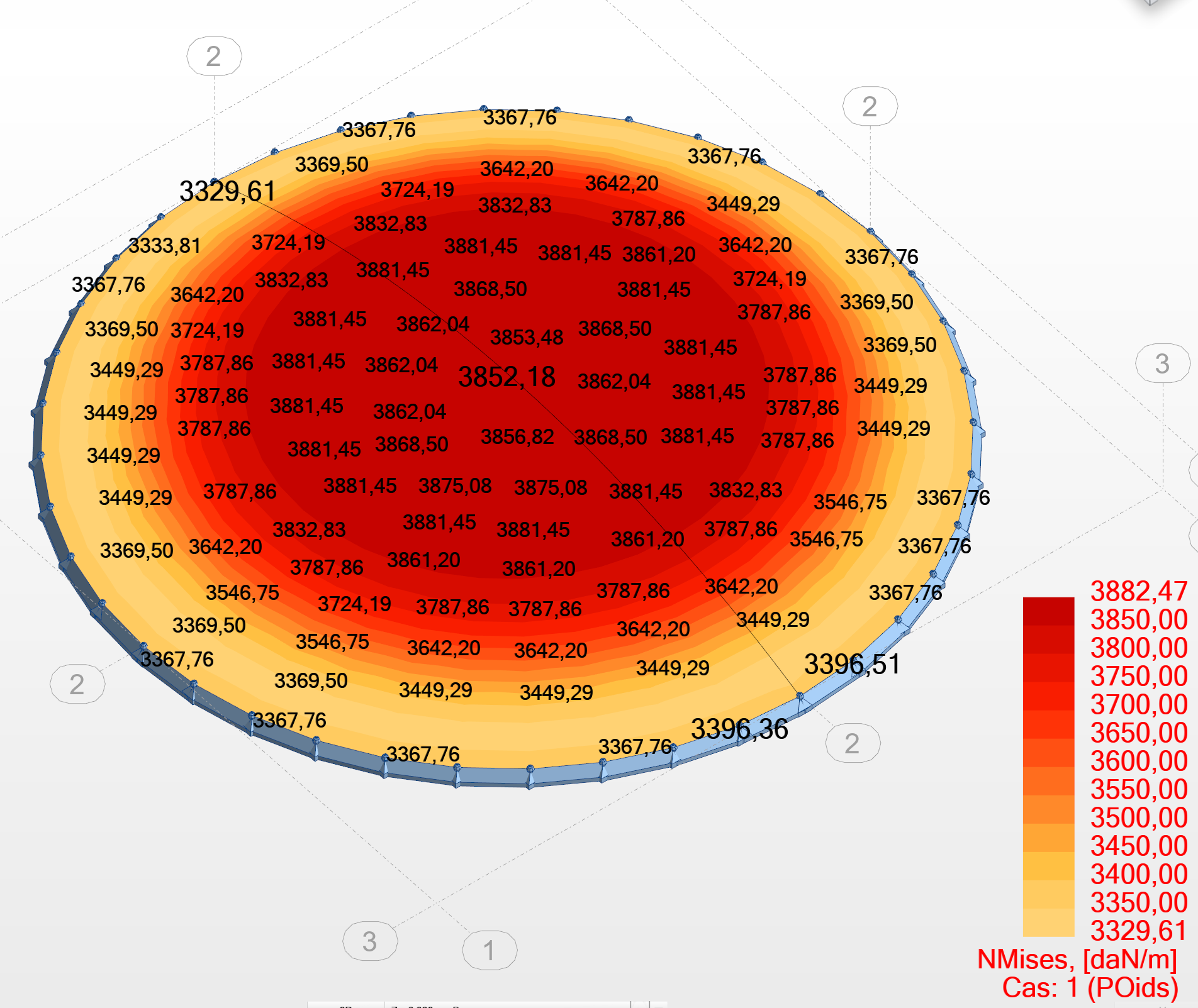

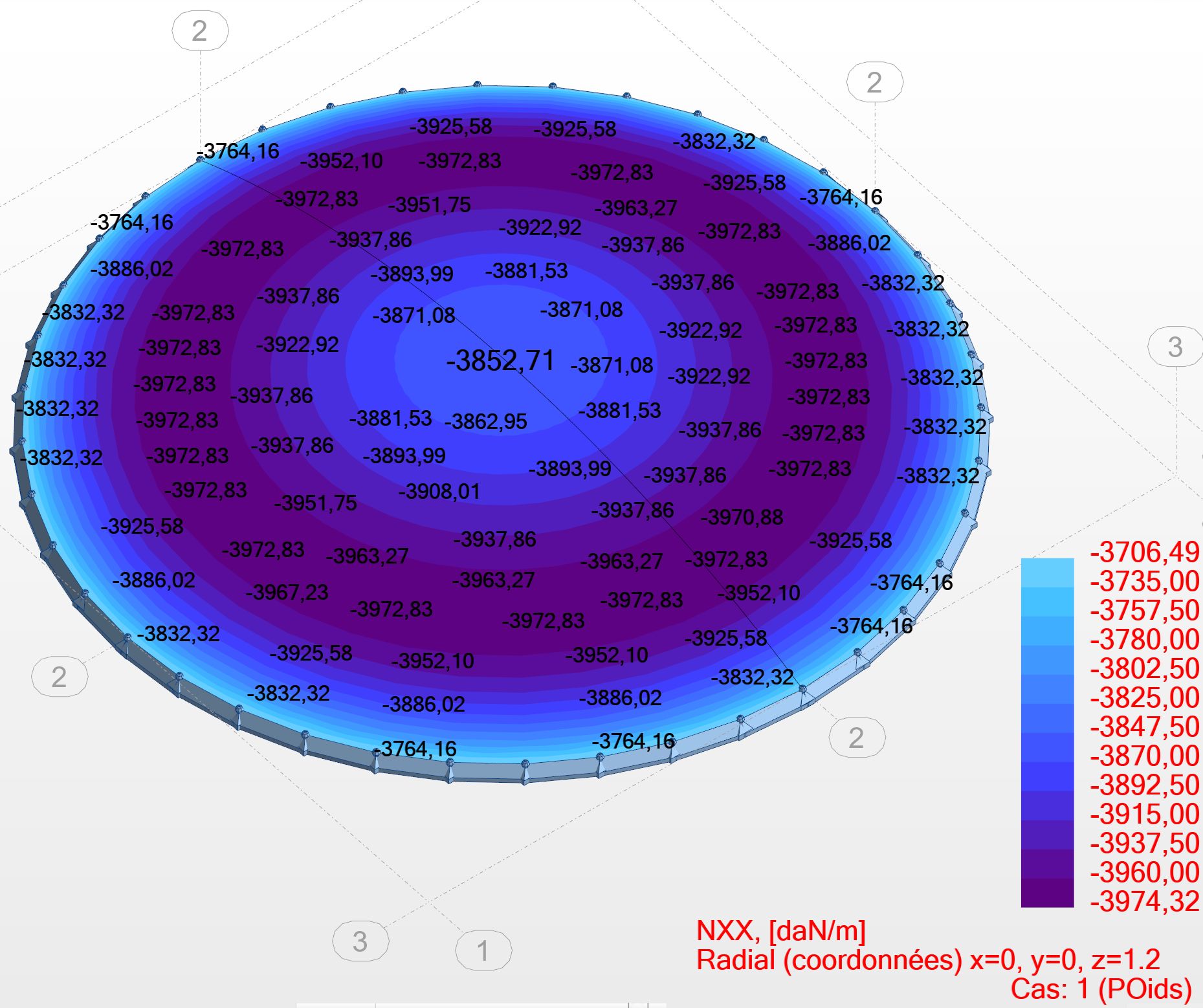

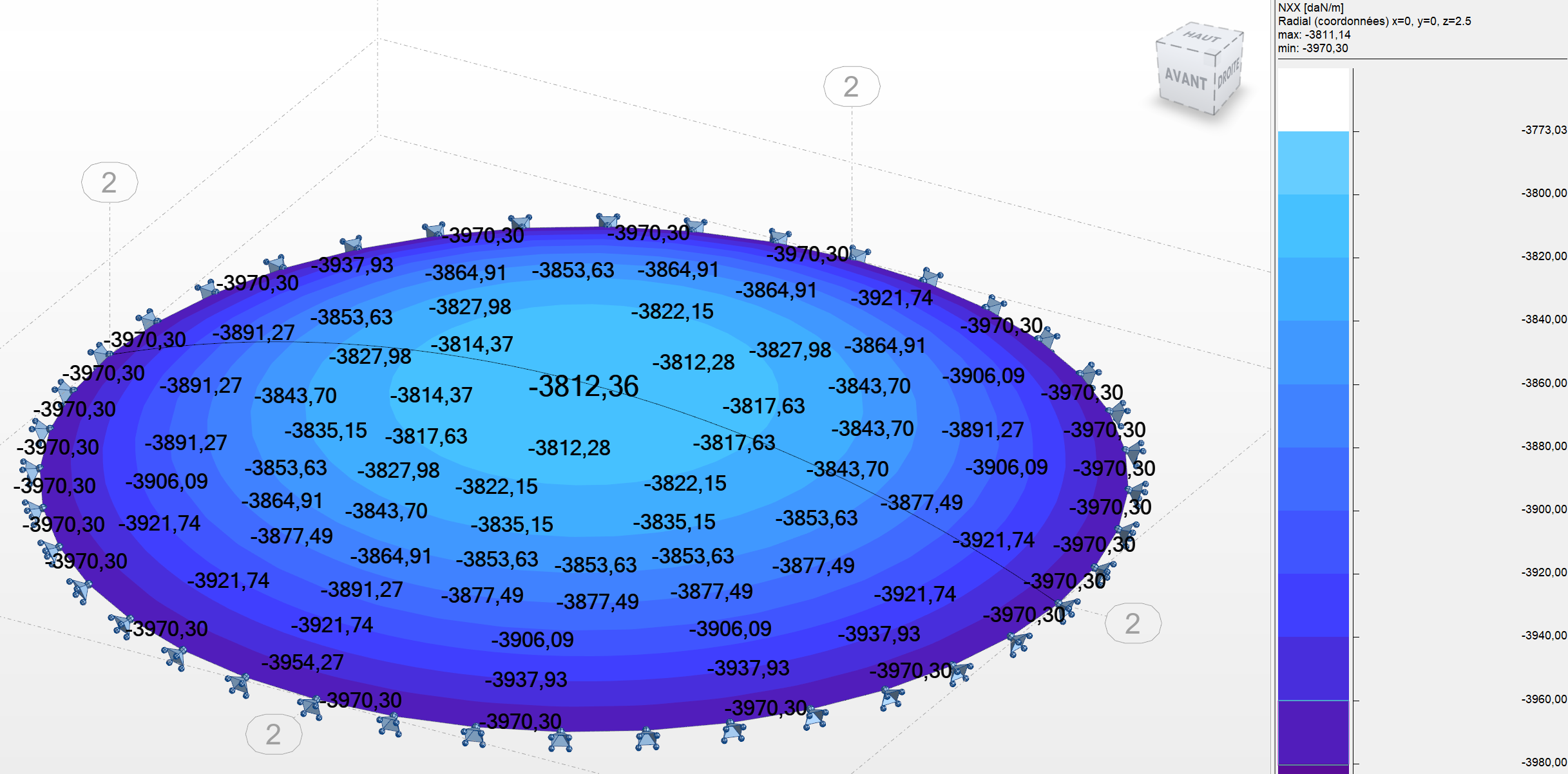

Struc2000 Posté(e) le 7 septembre 2021 Signaler Partager Posté(e) le 7 septembre 2021 En essayant d'analyser une coupole sphérique sur robot SA, je trouve les résultats suivant : Données : rayon : 6m flèche : 1.2 m Rayon de courbure : 15.6 m résultats de robot sous l'action du poids propre seul : sachant qu'avec le calcul manuel : le Nphi (Nyy sur robot) est max aux bords inférieur de la coupole et vaut : -40.56 kN. la question : pourquoi cette différence entre les résultats manuels est ceux fournis par le logiciel ? est ce qu'il y a une erreur quelque part dans la modélisation ? et merci Citer Lien vers le commentaire Partager sur d’autres sites More sharing options...
