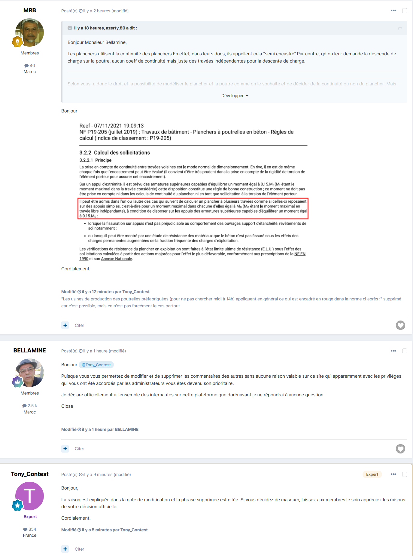

comment_153127
Il y a 17 heures, azerty.80 a dit :
Bonjour Monsieur Bellamine,
Les planchers utilisent la continuité des planchers.En effet, dans leurs docs, ils appellent cela "semi encastré".Par contre, qd on leur demande la descende de charge sur la poutre, aucun coeff de continuité mais juste des travées indépendantes pour la descente de charge.
Selon vous, a donc le droit et la possibilité de modéliser le plancher et la poutre comme on le souhaite et de décider de la continuité ou non du plancher .Mais cela change la reprise de charge de la poutre,non ? je suis un peu perdu là...
Modifié par Tony_Contest
"Les usines de production des poutrelles préfabriquées (pour ne pas chercher midi à 14h) appliquent en général ce qui est encadré en rouge dans la norme ci après :" supprimé car c'est possible, mais ce n'est pas forcément le cas partout.

comment_153129
La raison est expliquée dans la note de modification et la phrase supprimée est citée.
Si vous masquez votre post, les membres ne vont pas comprendre.
L'information devant être la même pour tout le monde :
Désolé pour @azerty.80, pour continuer, il faudra partir créer un autre post.
