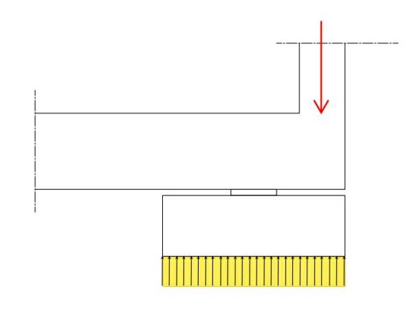

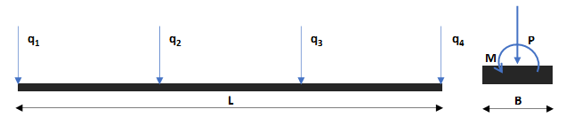

Quel est le modèle RDM d'une poutre de redressement(obligatoire apparemment car excentrement de semelle en limite de propriété/mitoyenneté) et surtout comment la poutre se calcule-t-elle ?
En effet, j'ai vu pas mal d'infos avec l'excentrement mais le modèle RDM pourrait être égal à une poutre bi articulée avec un moment sur un de deux appuis en fonction d'où est la semelle excentrée ? Ce moment du à l'excentrement de la semelle est le moment à prendre en compte pour calculer la section d'acier de la poutre de redressement ?
Comment vérifier une semelle excentrée ?Comme une semelle centrée ?(Ferraillage, renversement, glissement, capacité portante ELU et contraintes maximales acier et béton ELS ?) Faut il que la semelle centrée soit beaucoup chargée pour éviter qu'elle se soulève du fait du moment ?

  • Bonsoir, Effectivement, pour une semelle filante sous un voile excentré, le principe est bien de considérer une contrainte uniforme sous la semelle (dans sa largeur B ) et ce malgré l'excentremen
    Bonjour, Juste pour info, MRB et Bellamine sont une seule et même personne. MRB ayant été créé pour pallier aux limitations de Bellamine sur un sujet de GC. La répartition de contrainte sur
