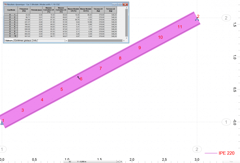

Pour les poutres, je calcule sur le logiciel de calcul ( calcul avec des masses et combinaison---> fréquence propre).
