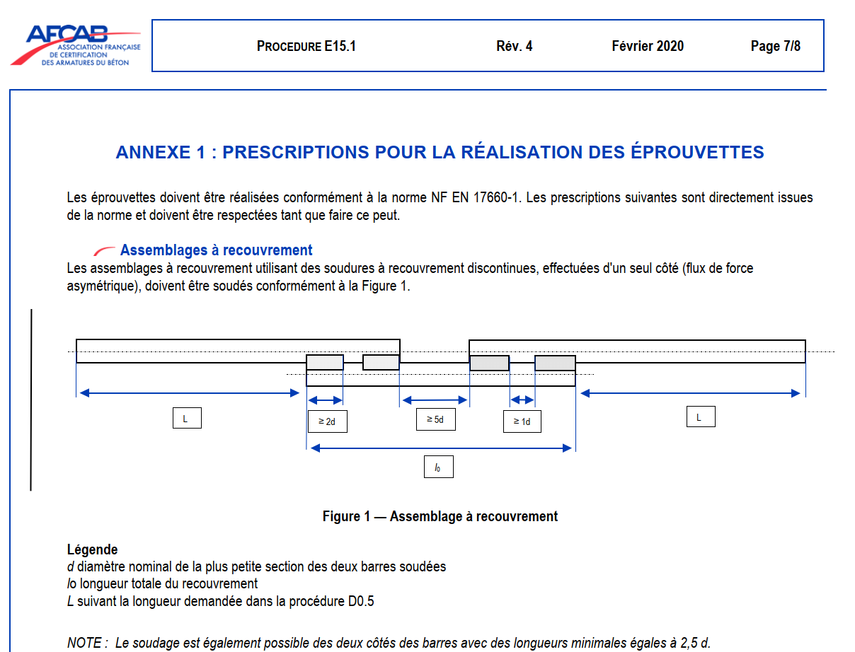

Il y a 2 heures, Tony_Contest a dit :
Soudage armatures longitudinales image extraite procedure E15.1 AFCAB à réaliser conformément à EN 17660-1 :
Extrait NF EN ISO 17660 : en-iso-17660-1_15.pdf 172.42 Ko · 3 téléchargements
Extrait procédure AFCAB de soudage E15.1 Annexe 1 : e151r4-soudage-armatures_7.pdf
https://www.infociments.fr/betons/larmature-du-beton
Oui comme technique de réparation si cela est certifié par un organisme ou portant un avis technique d'un bureau de contrôle pourquoi pas
Mais pour les techniques de dimensionnement non sauf si cela est clairement mentionné dans les EC ...
Modifié par BELLAMINE
