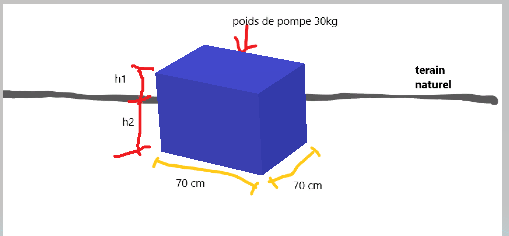

Il faut verifier 3 conditions
1- se conformer à l'étude de sol (le bon sol et la contrainte de sol)
2- dépasser la zone de gél (80cm environ)
3- verifier le renversement (forces vericles / forces horizontales)
comment_152819
Le 05/11/2021 à 21:17, abdeslam-brahim a dit :
salut , je voulais faire un socle de (70x70) cm2  comme un support d'une pompe à ma maison mais je voudrais savopoir la profendeur de l'ancrage  et la hauteur de ce socle .image.thumb.png.bf64c3e5ca8587455bf4b29b945c56eb.png
