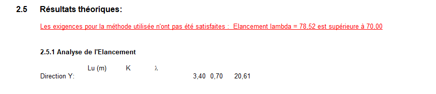

Pour le calcul d'un poteau sur RSA. J'obtiens ce message "Les exigences pour la méthode utilisée n'ont pas été satisfaites :  Elancement lambda = 78,52 est supérieure à 70,00". Alors je suis allé dans le choix du modèle de flambement et j'ai fais le choix (élément encastré en pieds et articulé a l'autre bout. k=0.7) Et j'obtiens le même message.

Lorsque tu recalcules, dans la note de calcul, vois tu si le coefficient a été pris en compte correctement ?
en faite je vois juste l'élancement..image.thumb.png.cf8f76b69327904554f48c69893b4b82.png
