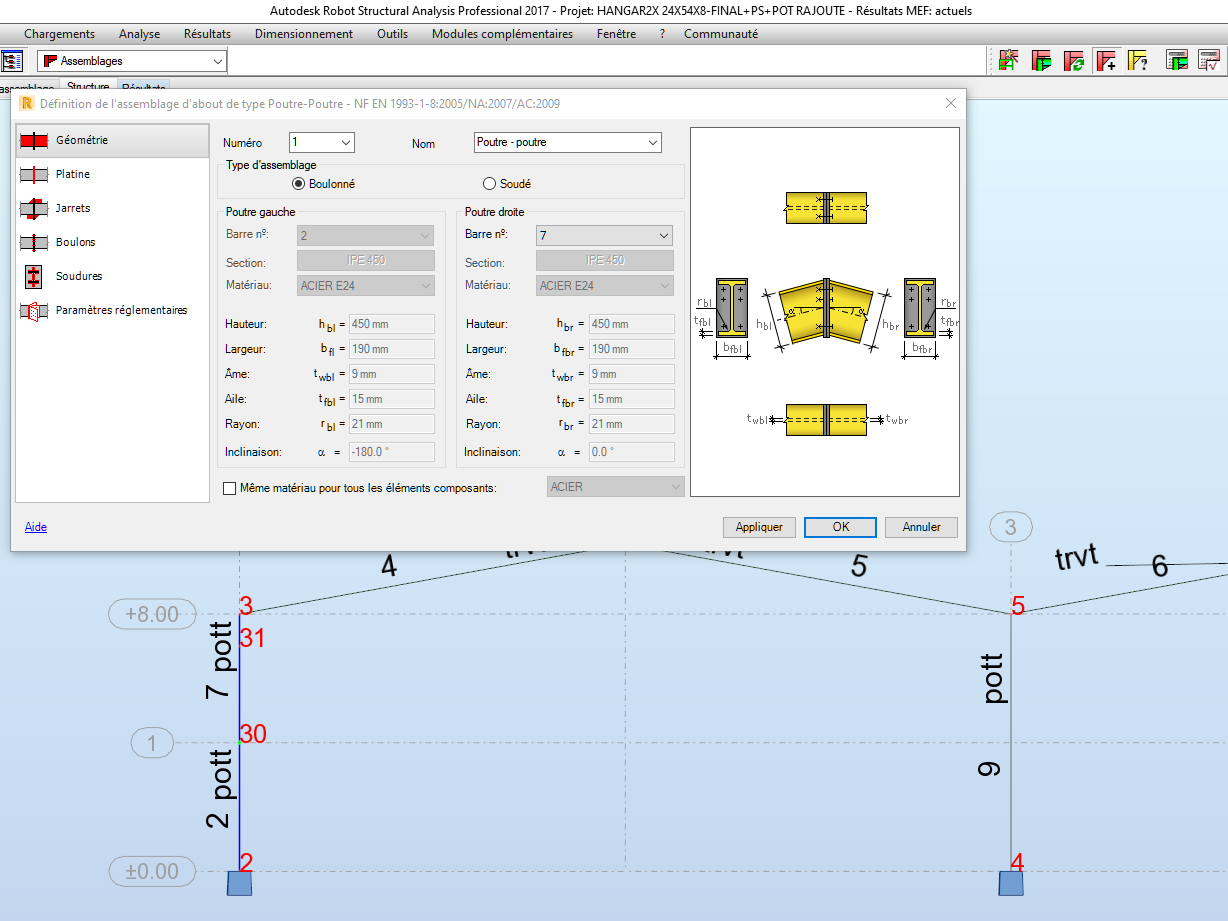

    Bonjour, J'ai ouvert le fichier. Le message "nombre de noeud commun détecté : 0" indique que le noeud n'est pas commun aux 2 barres... Pourquoi, je ne sais pas, j'ai relancé le calcul généra
comment_152977
Le message "nombre de noeud commun détecté : 0" indique que le noeud n'est pas commun aux 2 barres... Pourquoi, je ne sais pas, j'ai relancé le calcul général. J'ai supprimé l'assemblage précédemment créé.
J'en ai recréé un nouveau, cette fois pas de message d'erreur. Le logiciel a défini par défaut que c'était un assemblage bout à bout. Je l'ai ensuite redéfini en assemblage par épissure.
Assemblage créé par défaut :

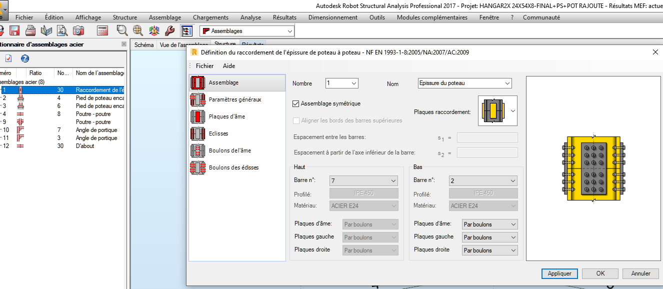

Redéfinition de l'assemblage :
Nouvel assemblage : les sections de profil sont en grisé car ce sont celles récupérées dans le modèle général. Les efforts sont aussi automatiquement récupérés.
Et enfin le fichier joint Calcul2.zip : je n'ai pas dimensionné. Lorsque que tu fais un calcul d'assemblage, il faut de la cohérence globale, il faut de les différentes plaques, boulons travaillent au même taux ou à des taux voisins. Inutile de faire travailler les boulons à 24% de leur capacité, si les tôles travaillent à 98%. De façon générale, sauf si tu souhaites faire des extensions ou rajouter des charges, pour moi (c'est seulement mon avis), un assemblage qui travaille en dessous de 75% de sa capacité est mal dimensionné.

grand merci Tony vous m'avez mis à l'image , maintenant  j'ai vraiment réussi a changer le type d'assemblage en épissure du poteau et l'affecter à la structure , il me reste uniquement a rentabiliser les différents composants en les redimensionnant d'une manière convenable et efficace.
