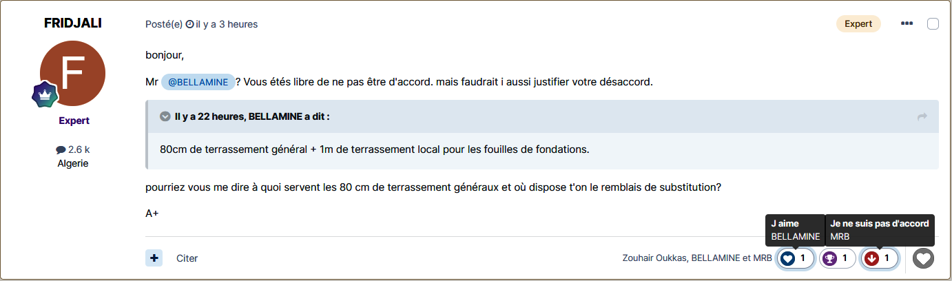

comment_153810
Mr @BELLAMINE? Vous étés libre de ne pas être d'accord. mais faudrait i aussi justifier votre désaccord.
Il y a 18 heures, BELLAMINE a dit :
80cm de terrassement général + 1m de terrassement local pour les fouilles de fondations.
pourriez vous me dire à quoi servent les 80 cm de terrassement généraux et où dispose t'on le remblais de substitution?
