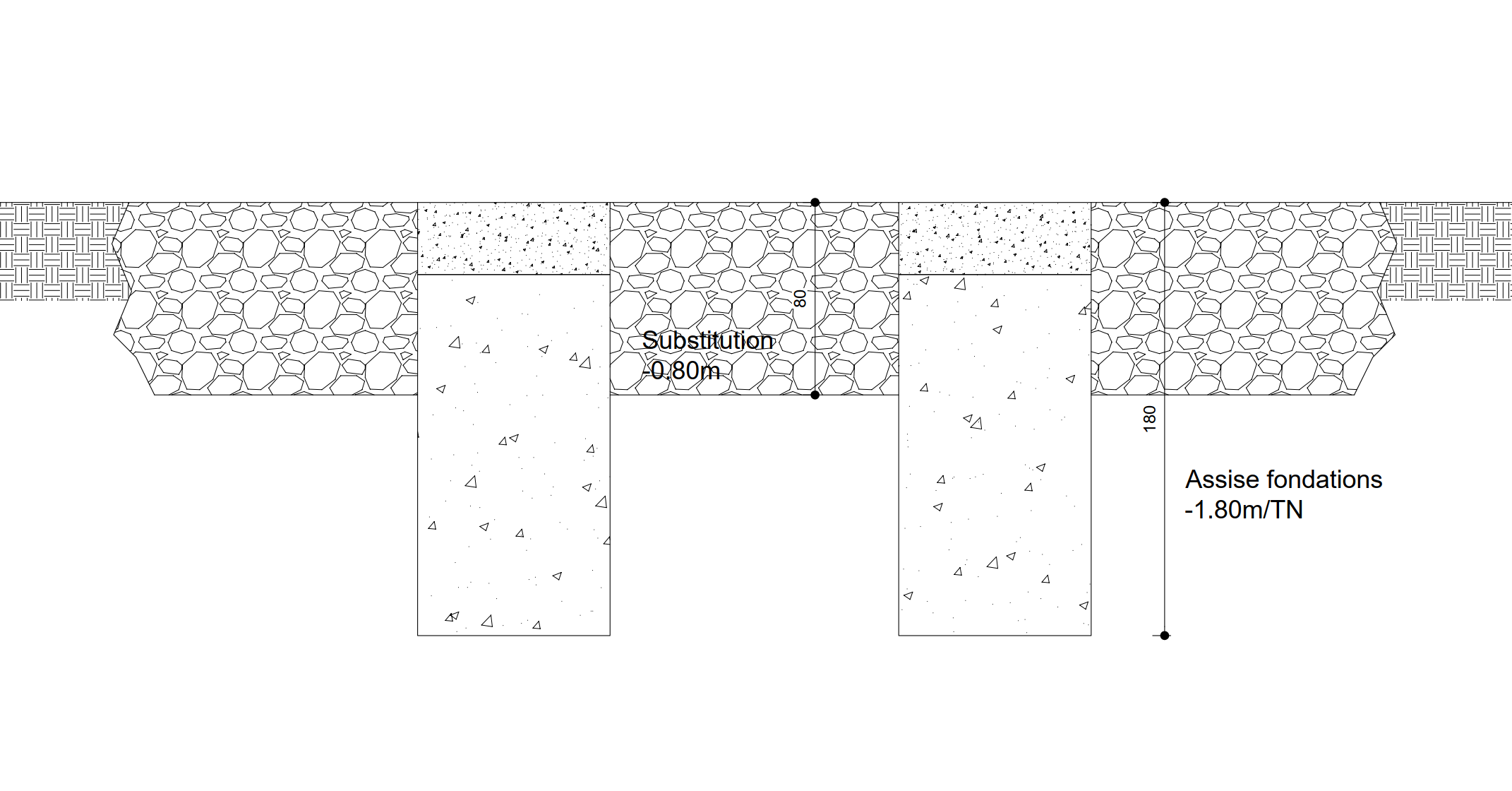

@FRIDJALI pour la substitution de surface : l'énoncé n'est peut être pas complet. Il y a peut être un dallage ou des charges sur remblais : la substitution permet de remplacer le sol compressible par un sol moins compressible pour limiter les tassements. Généralement, c'est pour cela que l'on substitue.
Non, pas 2.60m : substitution du sol... le remblai n'est pas rajouté dessus, il est mis "à la place" du sol existant sur une hauteur de 80cm. En tout cas c'est comme ça que je l'ai compris.

Ce que dit l'énoncé, très succinct :
- il faut se fonder à -1.80m : les profondeurs d'assises des fondations doivent donc être descendues à -1.80m/TN.
- il faut substituer 80cm de terre par un remblai d'apport.
Ce qui donnerait donc si j'ai bien compris :
L'ordre dans lequel le terrassement est réalisé peut être sujet à discussion.
Personnellement je ferai :
- décapage des terres sur 80cm
- mise en place d'un géotextile routier si nécessaire
- remblaiement par couches compactées des 80cm de substitution
- terrassement des fondations à -1.80m
- coulage des gros bétons
- ferraillage et coulage des fondations.
Un chantier sur lequel c'est ce qui a été fait (les profondeurs ne sont pas forcément les mêmes) :
Bon courage.
