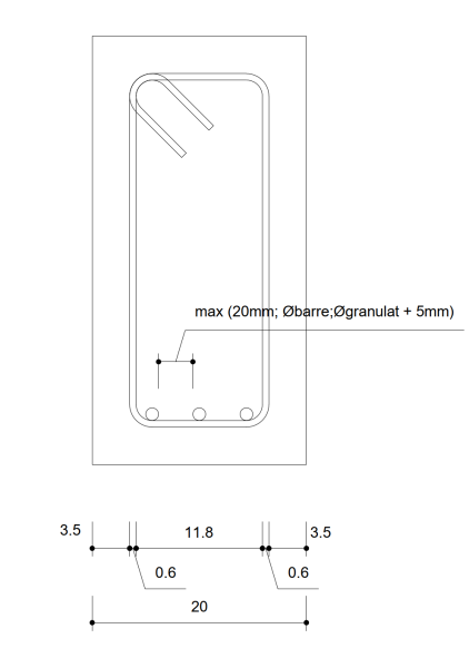

Bonjour, L'espacement des armatures est lié au bétonnage correct qui doit pouvoir être réalisé. Voir section 8 de l'eurocode 2 par exemple (Chapitre A7 et A8 du BAEL). Selon l'eurocode, l'es
