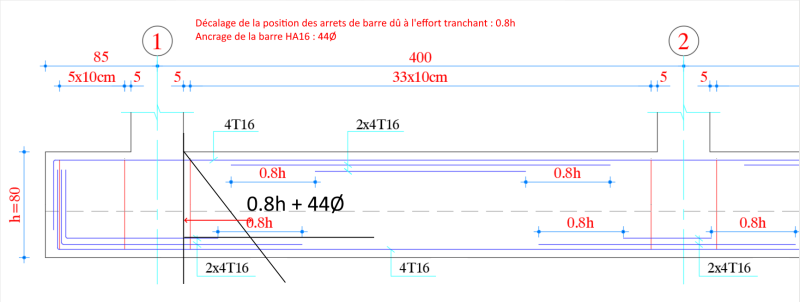

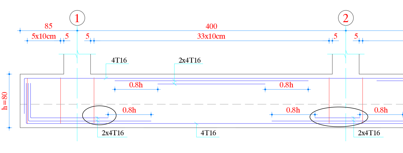

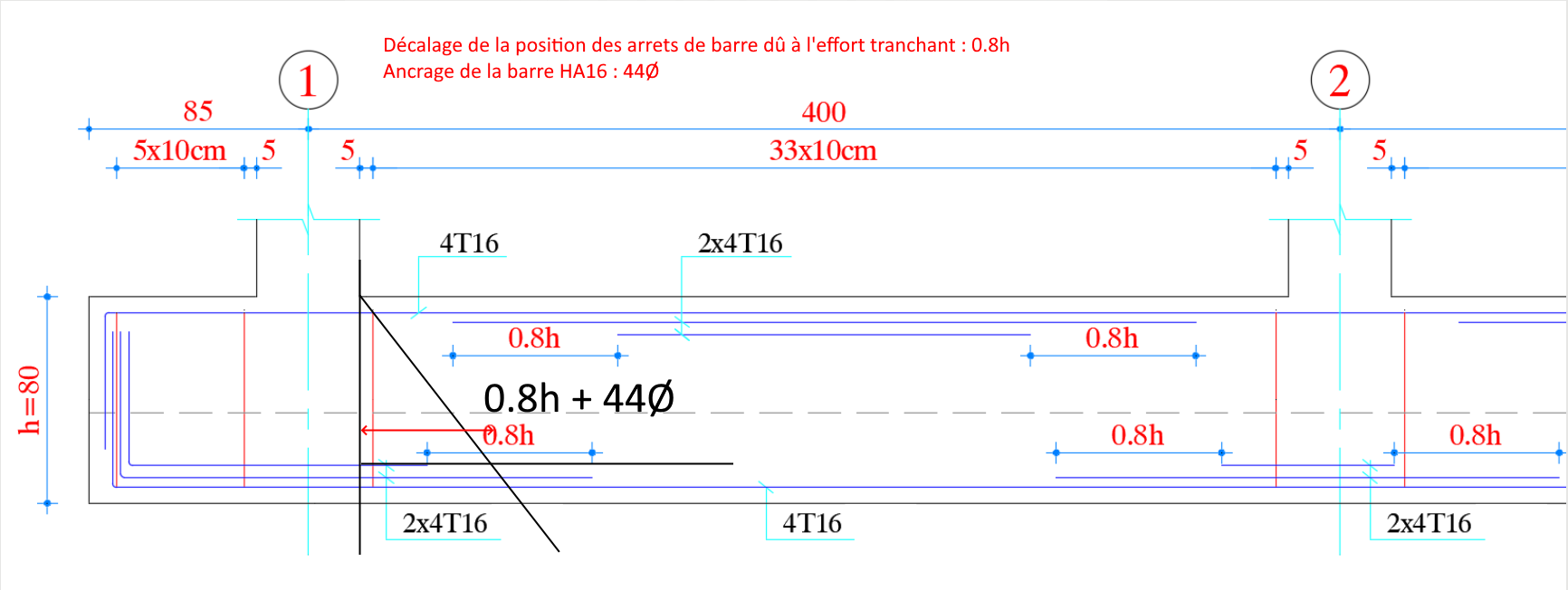

    Bonjour, Ces barres (entourées) ont un ancrage insuffisant de façon évidente : Du HA16 (si on part sur du BAEL) est ancré sur 44Ø (valeur non approché pour de l'acier HA fe E500) avec un bét
comment_154181
Ces barres (entourées) ont un ancrage insuffisant de façon évidente :1218303844_Ancragedesbarres.thumb.png.a220377bda91a1f6a265e71ff578f1a8.png
Du HA16 (si on part sur du BAEL) est ancré sur 44Ø (valeur non approché pour de l'acier HA fe E500) avec un béton C25/30 : soit 704mm.
La barre en file 1 est ancrée à gauche, mais pas à droite.
Celle en file 2, n'est ancrée ni à gauche, ni à droite.

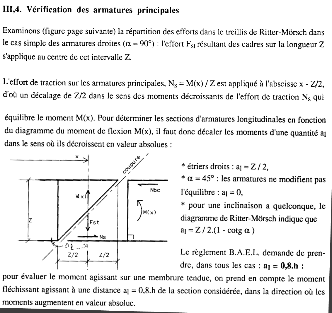

Grosso modo : vous partez du bord du poteau, vous décalez le diagramme des aciers nécessaires de 0.8h et vous ajouter la longueur d'ancrage de la barre. Le décalage de 0.8h se fait dans les sens ou vous allongez la barre (vous ne la raccourcissez jamais) ce qui correspond au moment décroissant en valeur absolue.

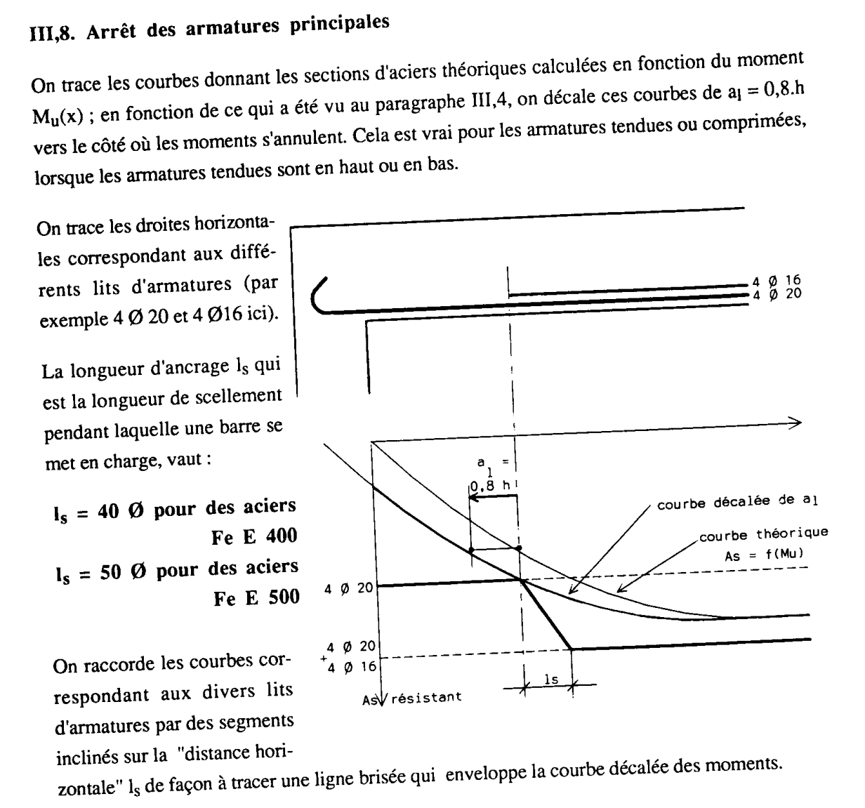

a mon avis la réserve de CTC  c'est a quelle distance on doit arrête les barres des chapeaux de 3 eme lit (paquets des barres)
je pense  que la réponse est dans le livre Pratique de BAEL 91
CHAPITRE 9 EPURES DE REPARTITION DES ARMATURES LONGITUDINALES ET DES ARMATURES D'AME
C'est l'arrêt des barres d'un groupe
