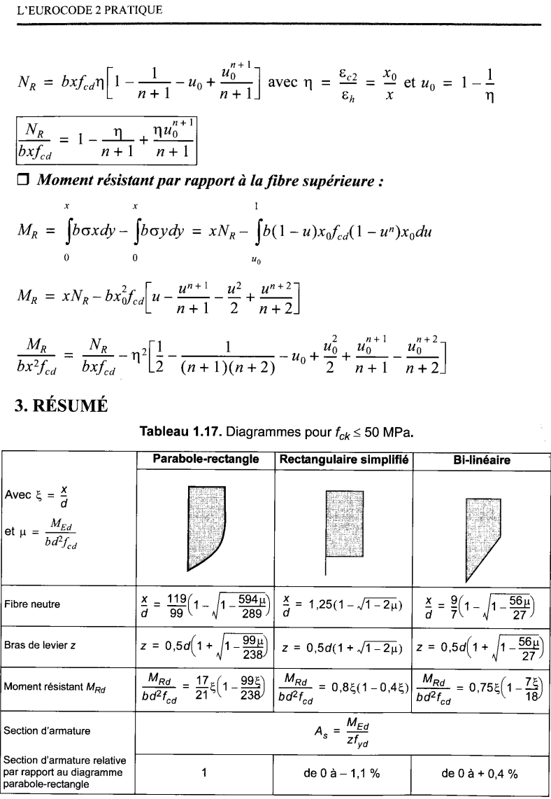

Quelle est l'influence dans la loi de comportement du béton ?Parabole rectangle ou rectangulaire simplifié ? Seulement la position du bras de levier qui diffère par rapport aux deux lois ? Concrètement cela implique ?

    En conséquence à cela nous pouvons en déduire ce qui suit en partant de la loi parabole_rectangle comme référence : La section d'armatures donnée par la loi rectangulaire simplifiée est inférieur

Pour la comparaison et l'erreur relative du calcul de la section d'armature selon les différentes "lois" de comportement du béton :

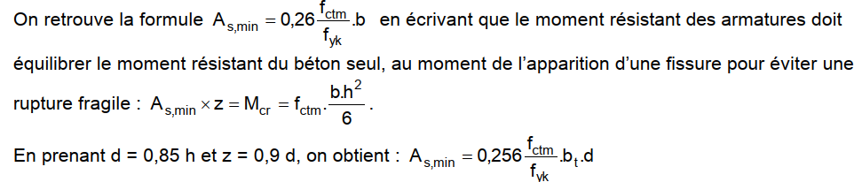

La section minimale théorique, n'est, quand à elle, pas lié à un choix d'un diagramme particulier. Elle traduit la non rupture "fragile" du béton en considérant que le béton est un matériau homogène capable de résister au maximum, en traction à  fctm.

ce qui vient en dernière ligne du tableau 1.17 précité appelé : section d'armature relative par rapport au diagramme parabole_rectangle.
comment_154110
La section d'armatures donnée par la loi rectangulaire simplifiée est inférieure à la référence d'une erreur estimée de 0 à -1,1%
De même pour la loi bi_linéaire l'erreur est de l'ordre de 0 à +0,4%
Donc la section d'armatures théorique est liée au choix du diagramme loi de comportement du béton.
Pourquoi vous demandez vous aux autres d'expliquer votre raisonnement ? La section d'armature minimale : je pensais que vous parliez de la section dite de "non fragilité", puisque le petit calcul Asmin concerne le calcul de la section de non fragilité. Vous l'aviez vu quand même ?
Vous êtes trop fort. Vous n'êtes pas d'accord avec mon post, mais vous recopiez éhontément la dernière ligne du tableau que j'ai fourni...
