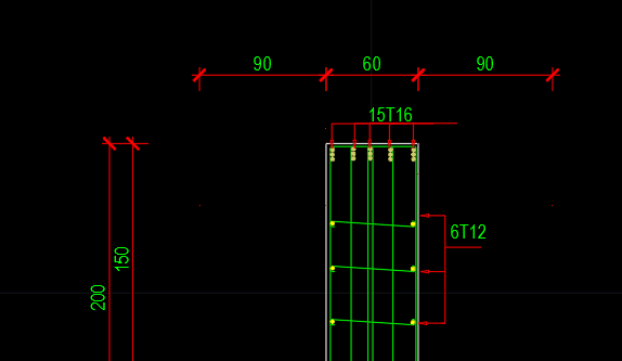

bonjour
svp quelle est la meilleur disposition des armatures en groupe ( paquets) recommandé par le DTR
est ce que le dessin  en dessous est juste

Dans quel type d'ouvrage cette poutre fait-elle partie ? Comme l'a souligné franckfm il serait mieux d'opter pour tes armatures les paquets de 3 barres, maintenant il sera aussi question de savoir à quelle type de charge votre poutre est soumise (charge fixe ou mobile) afin d'adopter une disposition d'armature qui garantira la bonne adhérence entre armatures ainsi que l'adhérence béton-acier.
Sinon il est aussi possible de placer deux lit d'armature dans la zone supérieure si cela sera possible compte tenu de la position de l'axe neutre.

Le 29/01/2022 à 13:56, franckfm a dit :
Bonjour imen02,
Personnellement je te conseillerais de grouper tes 15 barres en 5 paquet de 3. Car à moin que je me trompes, les barres superposés se limitent à  2.
merci
Le 29/01/2022 à 14:21, FRIDJALI a dit :
dans quel ouvrage se trouve cette poutre? un pont?
non un immeuble de 10 étages avec des trame de 7.2m
il y a une heure, Elysée Kavula a dit :
merci pour votre réponse
c'est une libage ( semelle filante ) pour un immeuble de 10 étages
